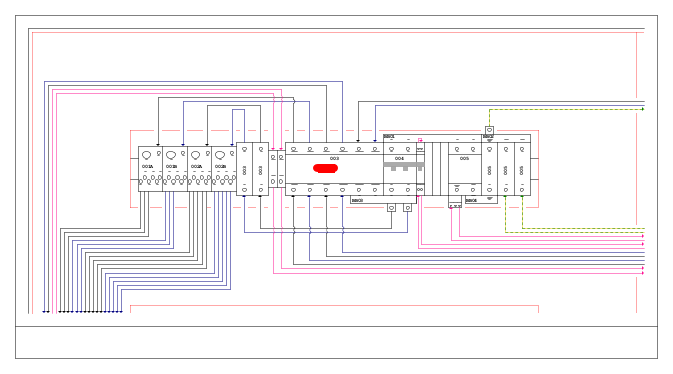

Ciao a tutti,
per rispettare i percorsi dei cavi all'interno delle canalizzazioni di un quadro per cablaggio corretto SPD mi trovo in una situazione in cui, in un sezionatore sotto carico da 6 poli, dovrei entrare con la prima linea monofase in alto ed uscire in basso e con le ulteriori 2 linee monofase entrare in basso ed uscire in alto.
Considerando che negli schemi installativi il tutto è riportato senza dubbio alcuno e, sul corpo dell'interruttore, segnato con appositi adesivi i punti di ingresso linea mi chiedevo se c'era qualche prescizione tecnica e/o normativa che sconsigliasse di adoperare questo sistema.
Ringrazio chi vorrà dissipare il dubbio!
P.S. La prima linea è proveniente dal punto di consegna, la seconda e la terza, rispettivamente, da due UPS alimentati dalla prima linea con interruttori di protezione (magnetotermica + differenziale) posti a valle del sezionatore nel medesimo quadro.
Il suddetto sezionatore serve da generale quadro per disalimentare completamente le 3 linee che alimentano i circuiti a valle.

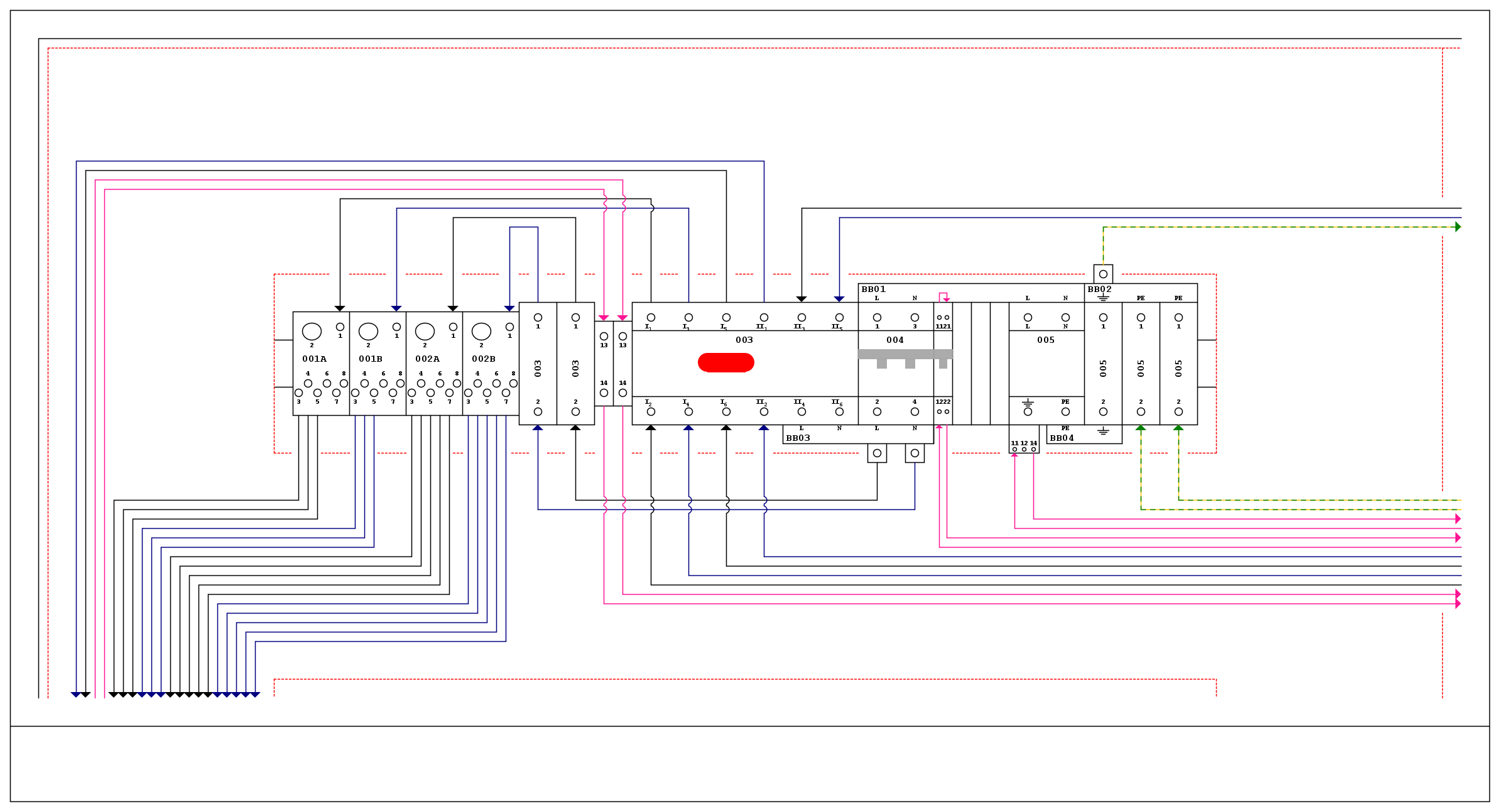

Allego layout in fidocad.
Il sezionatore iteressato è nominato 003.

Il mio quesito è ben diverso: 2 poli entranti sotto e 4 poli entranti sopra.
Di 6 linee monofase differenti.
Foto UtenteGioArca67 Ho pubblicato appositamente lo schema di layout dove si vede che la linea in ingresso (Grid) deve seguire, assieme al PE in uscita, una canalizzazione differente dalle linee in ingresso UPS per prevenire accoppiamenti induttivi e non vanificare l'utilizzo dello SPD classe II (numerato come 005).
Per questo ho previsto l'uso di connettori che portano il cablaggio dalla canalina sottostante a quella soprastante, oltre altre *chicche* tipo le busbur che annullano, di fatto, la distanza cablata tra l'uscita dal sezionatore e l'ingresso nel SPD, oppure come nodo topologico di PE.

Il progetto lo sto facendo io.
Proprio per questo mi trovo in questo empasse!
Foto Utentepakk
La soluzione non piace nemmeno a me, ma è l'unico sistema per non fare correre paralleli i cavi di ingresso di Grid ed UPS nella stessa canalizzazione...
Altra soluzione sarebbe quella di mettere degli SPD classe II anche sugli UPS, però mi aumenterebbe di parecchio la dimensione in moduli DIN occupati e dovrei rinunciare al secondo sezionatore per il sezionamento degli SPD, cosa, nei miei progetti, imprescindibile.
