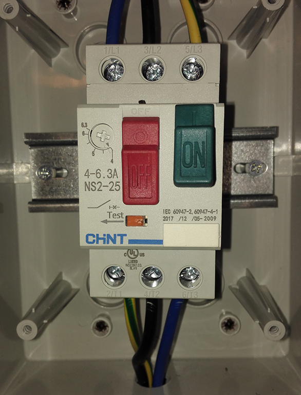

Buona sera a tutti, avrei una curiosità da porvi.
Ho una piccola pompa sommersa trifase da 1,5kw collegata a un salvamotore Chint NS2-25 e mi chiedevo se era possibile collegare un relè smart (tipo Sonoff) in modo da poter automatizzare avvii e spegnimenti anche da remoto e che mi permettesse di misurare i consumi.
Grazie per l'aiuto

Vedo un giallo-verde abusato come conduttore di fase?
Bello! Molto in linea con la qualità cinese del salvamotore!

...anche il conduttore blu è usato come fase #-o
x fotocellula
Devi aggiungere un teleruttore che sarà comandato da relè smart.

Non sono cordine, è un cavo 3G x XX quello avevano e quello hanno usato :mrgreen:
Per la marca del salvamotore è la stessa che usa e-distribuzione per i limitatori dei contatori p. es....

claudiocedrone ha scritto: ... è un cavo 3G x XX quello avevano e quello hanno usato ...
il male è questo modo di fare...
Anche la termica, è da verificare... perché 1,5kW trifase non arriva a 4A..

blueice80 ha scritto:...anche il conduttore blu è usato come fase #-o
Ma quello è tollerabile, in caso di cavi tripolari usati in impianti senza neutro...

Ho notato che ci sono stati parecchi commenti negativi sul come è stata collegata lo pompa ma non sono un elettricista e avendo la necessità di acqua in un dato periodo ho provveduto al fai da te.
Mi è stato suggerito di collegare un teleruttore al salvamotore per poi collegarvi un relè smart.
Potreste consigliarmene un modello corretto per l'utilizzo che dovrei farne?
Grazie in anticipo

Il fai da te in questi casi non va bene, contatta un elettricista :ok:
Il Salvamotore e un prodotto diverso dal Teleruttore e a sua volta diverso dal relè smart.
Nel tuo caso servono tutti e trè:
Il salvamotore a protezione
Il teleruttore per "convertire" il comando del relè smart in un comando di potenza
Il relè smart ovviamente per comandare l'accensione
Per poter stimare le necessità servono i dati della pompa, inoltre solitamente questi relè smart necessitano del neutro

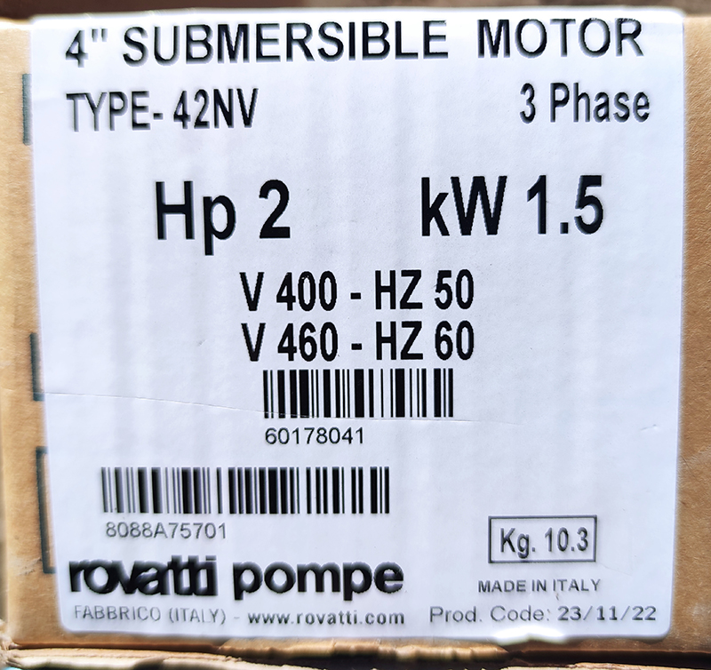

Messaggioda Foto Utentefotocellula » 29 gen 2025, 20:20
Questi sono i dati della Pompa.
Il neutro c'è anche dato che c'è collegata l'utenza domestica.
