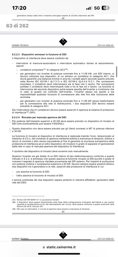

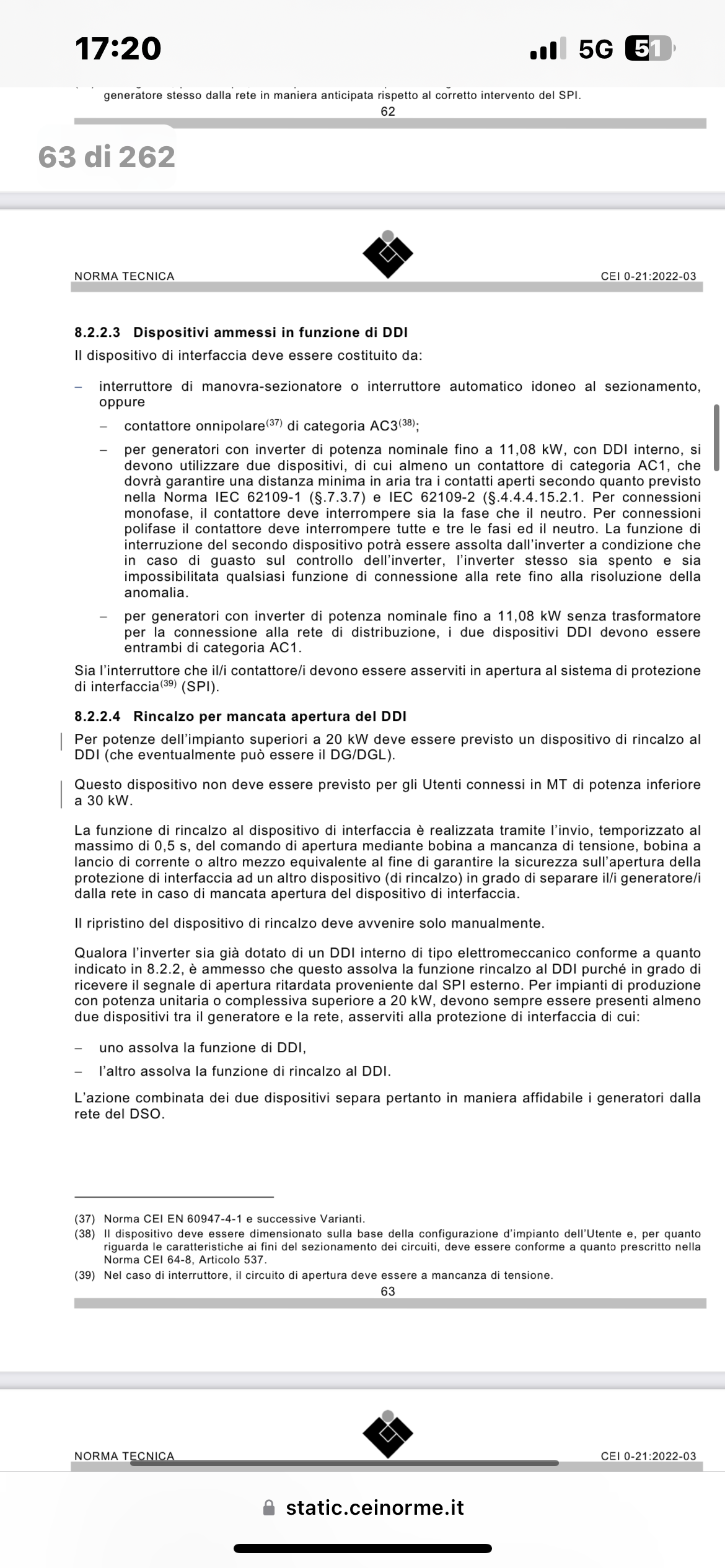

Messaggioda Foto UtenteDanielex » 5 feb 2025, 17:58
GioArca67 ha scritto:
L'uso del contattore come DDI è immediato e comodo ed economico, ma se occorre combattere con magnetotermici motorizzati e gestirne la logica di riarmo non se ne esce facilmente ed i costi lievitano non di poco: giusto oggi ho chiesto alcuni prezzi ad un negozio ed un interruttore motorizzato da guida DIN alla fine costa il doppio di un contattore.
Voi come fate/fareste?
Io su piccoli impianti (diciamo < 50 kW) continuo ad usare i contattori.
Dopotutto sulla CEI 0-21 l'indicazione è molto chiara (diciamo che è come se fosse una "deroga").
CEI 0-21 8.2.2.3
Il dispositivo di interfaccia deve essere costituito da:
- omissis
- contattore onnipolare di categoria AC3
- omissis
Quando modificheranno anche la 0-21 siamo spacciati e dovremo usare gli int. motorizzati.
Non mi risultano che esistano sul mercato contattori dichiarati idonei al sezionamento dai costruttori (correggetemi se sgablio, io non li trovo).
Foto UtenteGioArca67 ho controllato il catalogo ABB ma non vi è alcun cenno in merito all'idoneità al sezionamento dei contattori modulari.
Secondo me TNE nella risposta sul numero di Febbraio ha esagerato un po' (non tenendo appunto in considerazione la CEI 0-21).

Messaggioda Foto Utentepakk » 5 feb 2025, 18:22
Ma anche nella cei 021 c è la nota che richiama il sezionamento secondo 64-8 (vedi nota 38 a pag 63 della CEI 0-21:2022)
