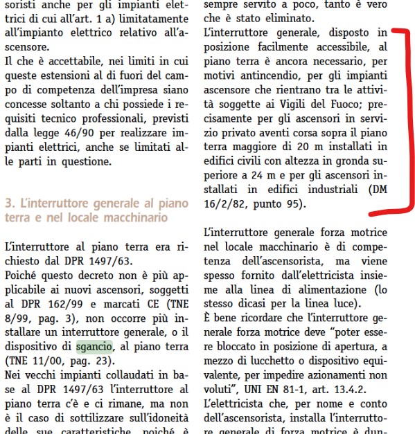

Salve, a me risulta che dal lontano 2000 o giù di li, non sia più obbligatorio il pulsante o interruttore che sia per lo sgancio dell'ascensore che si vede ancora oggi sugli impianti vecchi.
Però sapevo che era necessario per ascensori che facevano la vecchia attività dei VVF con corsa >20m
Non so se questo è ancora in vigore e la domanda è:
negli edifici civili con altezza antincendio >24m, l'ascensore necessita di interruttore di sgancio ? :roll:

[2] Re: Sgancio di emergenza ascensore
Messaggioda Foto UtenteDuracell » 11 mar 2025, 15:15
Cercando su TNE leggo:
vuol dire che non è più necessario in nessun ascensore neanche negli edifici soggetti a prev. incendi ?

[3] Re: Sgancio di emergenza ascensore
Messaggioda Foto UtenteMike » 11 mar 2025, 15:29
Non è necessario per la norma degli ascensori e non mi risulta che lo sia per la sicurezza antincendio.

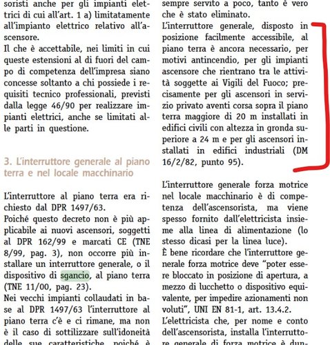

[4] Re: Sgancio di emergenza ascensore
Messaggioda Foto UtenteDuracell » 11 mar 2025, 17:07
Sopra quanto riportava TNE nel 2018, mentre nel 2002 scriveva:
se dal 2002 ad oggi non è cambiato nulla, anche se il DM 16/2/82 è stato abrogato a favore del DPR 151/11, vuol dire che in caso di edifici CIVILI soggetti a SCIA antincendio lo sgancio è ancora obbligatorio, strano che nella nota del 2018 TNE non abbia scritto questa eccezione :roll:

[5] Re: Sgancio di emergenza ascensore
Messaggioda Foto UtenteMike » 11 mar 2025, 17:52
Gli ascensori non sono più attività soggetta e negli edifici civili con altezza antincendio superiore a 24 m si applica il DM 16/05/1987 e non mi risultano riferimenti a obblighi di pulsanti di sgancio.

[7] Re: Sgancio di emergenza ascensore
Messaggioda Foto UtenteDuracell » 22 mar 2025, 13:24
Mike, riporto pari pari quanto mi ha risposto TNE:
"Gentile abbonato,
il comando di emergenza è richiesto per le attività soggette al controllo dei VV.F (DPR 151/11).
Nell’ambito del suddetto decreto le attività citate su TNE 1/02 non sono più presenti.
Cordiali saluti."
