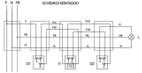

vorrei installare un ventilatore a soffitto in camera da letto e ho bisogno di qualche consiglio. Al momento è presente una lampada con comando a tre punti (invertitore e due deviatori):
Possibilmente vorrei mantenere separato il comando della lampada e mantenere i tre punti. Immagino che sia indispensabile tirare un altro cavo al soffitto; dovrebbe essere fattibile anche se i cavi passano in delle vecchie canaline degli anni '70, non corrugate, e con una sezione ridotta.
Conto di montare un ventilatore silenzioso e a basso consumo, magari con comando radio o smart e senza centraline da mettere a muro. Posso mettere un ventilatore con lampada integrata, anche se il foro nel soffitto non è centrato al meglio sul letto, oppure aggiungere un ventilatore nella posizione ottimale, aggiungendo una canalina bianca sul soffitto.
Cosa mi conviene fare? Mi date qualche consiglio?

Ma se ho solo fase e neutro che vanno alla plafoniera con LED e ventilatore e interrompo la fase per spegnere la lampada come fa a girare il ventilatore? Con questa soluzione dovrei spegnere la luce col telecomando se voglio usare il ventilatore.

Messaggioda Foto UtenteGoofy » 6 giu 2025, 17:09
Sì c'è questo inconveniente.
Poi però se togli e ridai la fase con il deviatore la luce si dovrebbe riaccendere.
