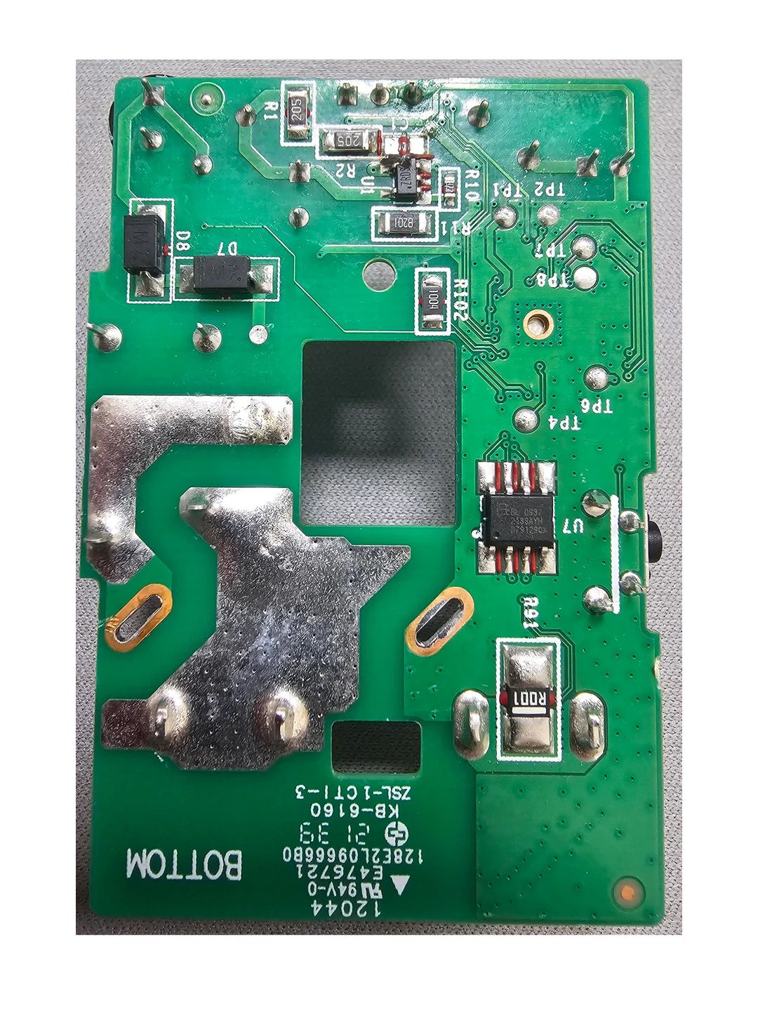

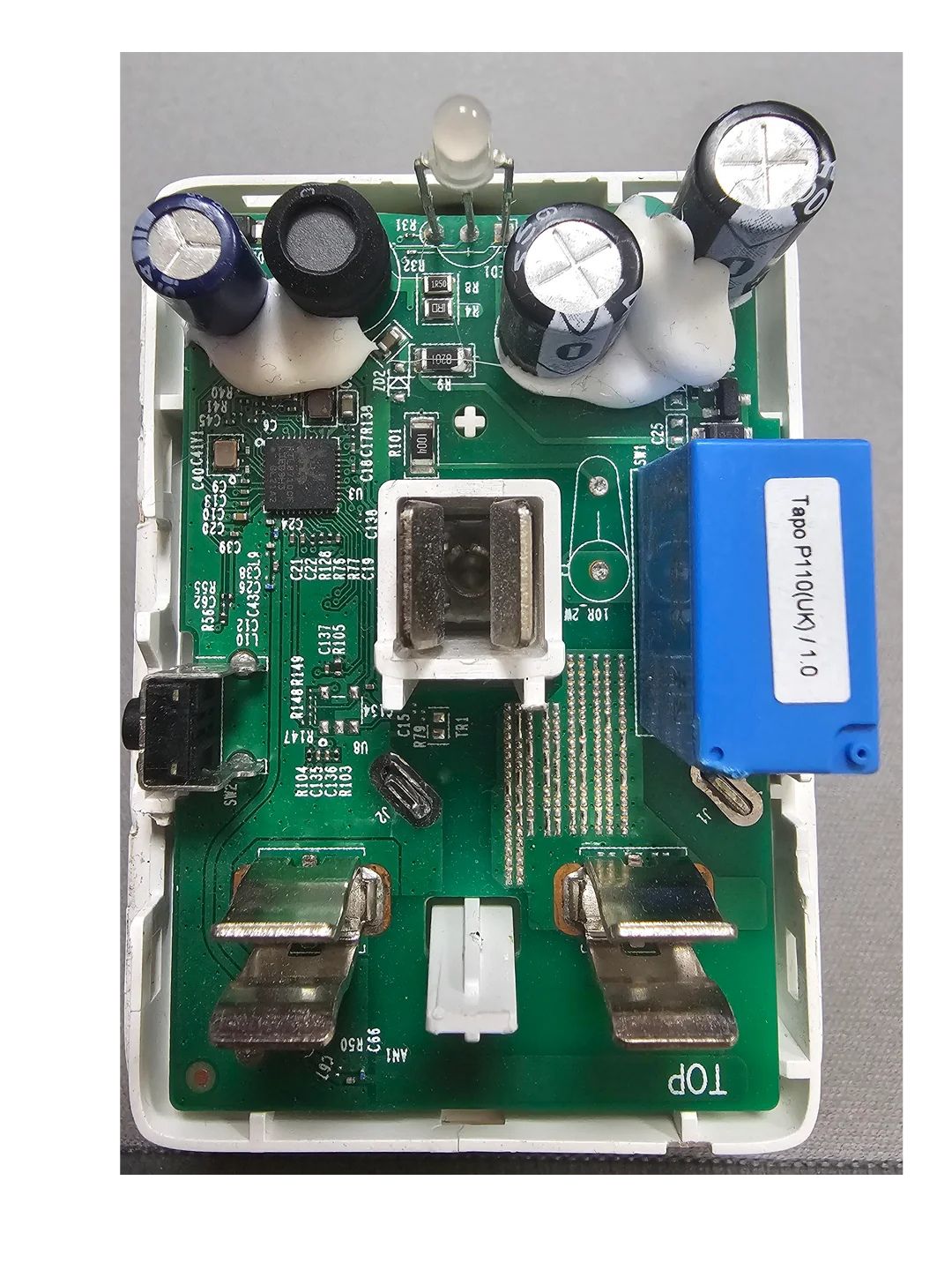

Perché usano condensatori di sicurezza di tipo X (se va bene) invece di quelli tipo Y.
Nel tapo in particolare pare che non ci siano né gli uni né gli altri, a quanto vedo dalle immagini che ho trovato su Google.
Quindi usali a tuo rischio e pericolo.

NoNickName ha scritto:Perché usano condensatori di sicurezza di tipo X (se va bene) invece di quelli tipo Y.
Sì vedo che è un circuito ridotto all'osso, immagino per motivi di economicità e per motivi di spazio. Nel fronte vi è la parte che pilota il relé e nel retro lo scarno circuito di alimentazione. La mia stufa convettiva non assorbe più di 50/60W, ma essendo dotata di scheda elettronica (costosa) non la volevo mettere a repentaglio con a monte una cosa che magari può portare a dei problemi nel medio/lungo termine.
