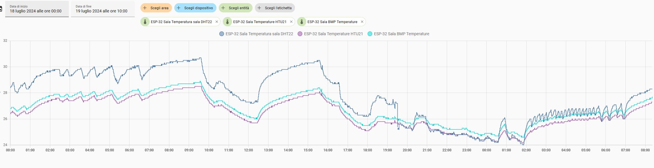

Sicome avevo un po' di tempo libero ho installato HA su un raspberry, preso un ESP32 aggiunto i sensori che avevo in casa ed è uscito questo grafico.
I sensori sono:
DHT22
BMP180 (che poi è un sensore di pressione :mrgreen: )
HTU21
Tutti installati su un breadboard alimentato da un caricabatterie da telefono USB
Siccome la risposta che mi sono dato è: Tutti hanno ragione ognuno dice la (sua) verità
Quale sensore eventualmente si più acquistare/usare come riferimento ?
Alle 19.30 è stato inserito un offset di -1.5° sul sensore DHT22, per portarlo al passo degli altri due :ok:
è veramente piacevole vedere che il riscaldamento della casa si comporta propriò come la carica di un condensatore :mrgreen:

[5] Re: Chi ha ragione ? [Temperatura]
Messaggioda Foto UtenteGioArca67 » 20 lug 2024, 14:07
ThEnGi ha scritto:E solo che 3 sensori 3 temperature "diverse", non so come raccapezzarmi :mrgreen:
O almeno non so a quale sensore dare più "fiducia"
Ho inserito un semplice termostato che non fa altro che accendere un LED ad una temperatura prestabilita, ma quale dei 3 prendo in considerazione ? :mrgreen:
Ecco perché si fanno le tarature...
Il termostato mi sa che è il peggiore.
Ma non hai un termometro tradizionale di riferimento?
Qualcuno di quelli può essere immerso in acqua?
Portala a 0,3°C (ghiaccio tritato da acqua deionizzata in fusione in presenza di acqua posto in un thermos) e misura, poi portala a 100°C (vai al mare) e rimisura...
Oppure metti un termometro tradizionale per vedere come va e poi usi quello come riferimento.

[6] Re: Chi ha ragione ? [Temperatura]
Messaggioda Foto Utenteluxinterior » 20 lug 2024, 15:07
Leggendo i datasheet nel range 0..60C
DHT22 +/-0,5°C
BPM180 +/-2 0°C
HTU21D +/-1 0,4°C
Sulla carta HTU21 vince e dovrebbe dare il valore più attendbile a seguire DHT22 e quello meno accurato BPM180
C'è da dire che con sensori molto sensibli, potresti provare a mettere i sensori a contatto con una barretta metallica cercando di uniformare la temperatura "misurata" Poi bisognerebbe verificare se misure ripetute e ravvicinate influiscono sull'autoriscaldamento del sensore
Direi che la cosa migliore per la temperatura ambiente di un'abitazione è mediare la misura su tempo lungo

[7] Re: Chi ha ragione ? [Temperatura]
Messaggioda Foto UtenteThEnGi » 20 lug 2024, 15:53
GioArca67 ha scritto:Il termostato mi sa che è il peggiore.
Il termostato è software, prende la lettura del sensore (configurato) e accende o spegne un led al setpoint
Il termostato di casa segna la stessa tempratura di DHT e HTU (-+0.2°) pur essendo ad un metro di distanza
Non credo che nessuno dei 3 possa essere inmerso in acqua :mrgreen:
luxinterior ha scritto:Sulla carta HTU21 vince e dovrebbe dare il valore più attendbile a seguire DHT22 e quello meno accurato BPM180
DHT22 - 1.5°C = HTU21
A circa 2 cm dal DH c'era un sensore MQ-135 (acceso e basta ), ma non credo che i pochi mW del riscaldatore possano influenzare la misura di 1.5°C. Lo ho spento vediamo cosa succede :ok:
Se riesco provo a scrivere il codice per eseguire più misurazioni e fare una media, a finestra mobile ?
Altrimenti ci si sente tra 15 giorni che vado al mare e li non mi serve il termometro per sapere che fa caldo :mrgreen:
