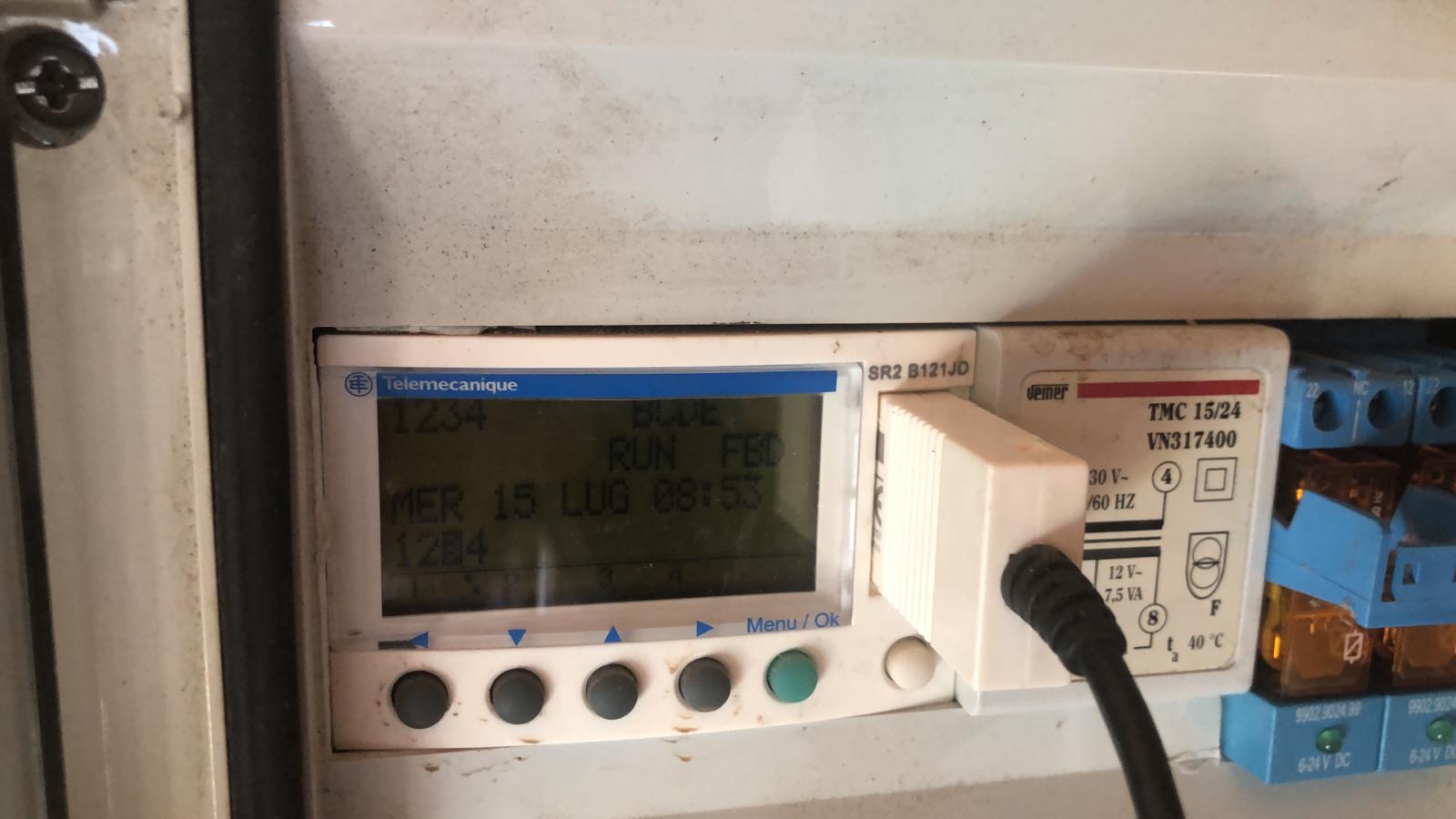

Ragazzi,
Ho letto tutte considerazioni molto interessanti... allora diamo una stretta al problema...mi potete indicare uno o più sonde di umidità per il PLC in foto mi pare il modello è sr2b121jd della telematiche? Grazie
Il PLC sembrerebbe avere ingressi analogici 0-10 V (verifica!).
In tal caso puoi usare questo:
https://shop.bb-sensors.com/en/Humidity ... e-10V.html
Per soli 7 euro in piú hai una seconda uscita con la temperatura già bella linearizzata:
Boiler
Boiler
