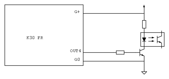

Tornando al problema, la situazione è questa: devo realizzare una serra di dimensioni 1,5 m x 2m x 1,5 m (una piccola box) per piante in cui devo controllare che il livello di CO2 sia al di sotto di una certa soglia.
Quindi devo monitorare il livello di CO2 all'interno della box e azionare una ventola che immetta aria dall'esteno all'interno della box per abbassare il livello di CO2 scarto dell'attivita vegetativa delle piante e dissattivare la ventola quando il livello di CO2 ritorna al di sotto delle soglia desiderata circa 1000 ppm.
Devo quindi realizzare un sistema d controllo di CO2 come descritto per cui mi occorre un sensore di CO2 per misurare il livello dentro la box, un comparatore ed un azionamento della ventola.
Credo sia tutto per il momento.

Messaggioda Foto Utenteboiler » 3 giu 2024, 15:00
Questo è pre-configurato per avere sull'uscita 4 esattamente quello che ti serve (ON con concentrazioni sopra i 1000 ppm, OFF con concentrazioni sotto i 900 ppm).
https://rmtplusstoragesenseair.blob.cor ... PSP109.pdf
L'uscita NON è protetta ed è molto limitata in corrente.
Usala per pilotare un transistor che a sua volta pilota un optocoupler o un fototriac:

Messaggioda Foto Utentemaxiteris » 12 giu 2024, 17:43
Ok,
Grazie boiler ottima soluzione preconfigurata.
Ottimo il fototriac anche se sono abituato ad usare relè in questi casi anche se in effetti costa meno il fototriac ma poi con la spedizione siamo li...
A parte questo mettiamo il caso che io volessi regolare la soglia di CO2 ed mettiamo pure che avessi il tempo e le competenze per realizzare un bel trigger di schmitt ... mi sapresti indicare un trasduttore adatto allo scopo?
