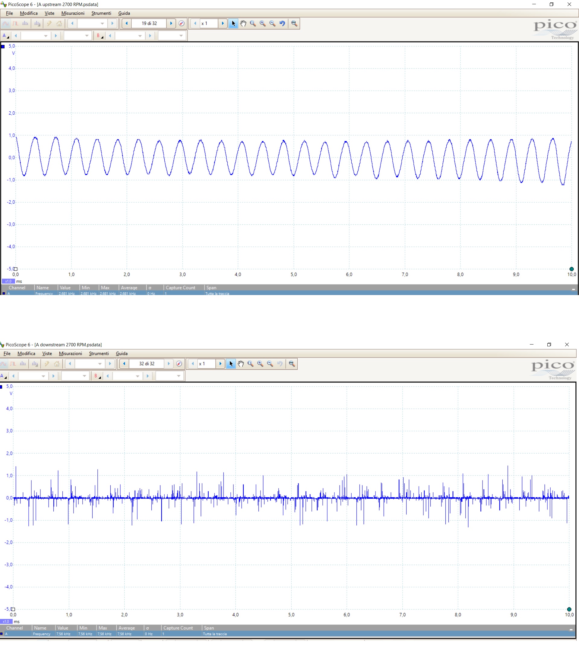

Allego la lettura con oscilloscopio.
Grafico sopra: ingresso barriera
Grafico sotto: uscita barriera.
configurazione e caratteristiche ingresso scheda come da post 10.

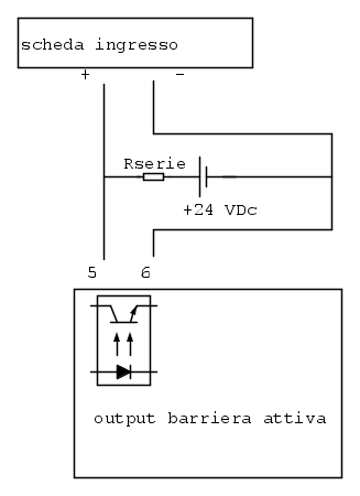

Sulla uscita della scheda " barriera" metti il pin 6 emettitore a 0V (il negativo dei 24 V)
Alimenti il pin 5 collettore tramite una resistenza (in serie ) da 2.5 - 5.6 kohm verso il + 24Vdc.
Poi senza collegare altro misuri con oscilloscopio tra 5 e 6 (gnd).
Si dovrebbe vedere qualcosa di interessante.
P. S. La tensione va prelevata dallo stesso alimentatore 24 V che alimenta la "scheda ingresso ".

Quindi cosi'? Grazie

Si.
Magari prima di attaccare la scheda di ingresso fai una misura.
Se va bene la colleghi dopo e rifai la misura per vedere che il tutto funzioni a dovere.

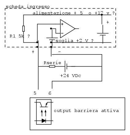

Come promesso, riporto lo schema di principio di come suppongo sia stata realizzata la scheda. Come si vede, la resistenza esterna connessa al +24 V potrebbe venire eliminata, anche se lasciandola non dovrebbe creare danni.

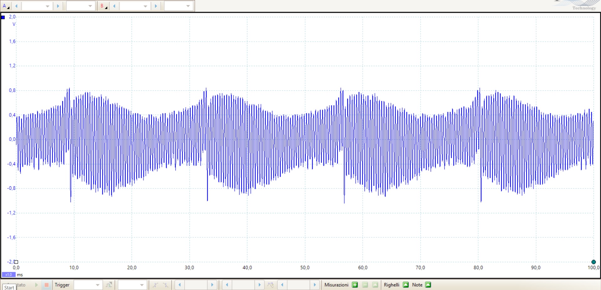

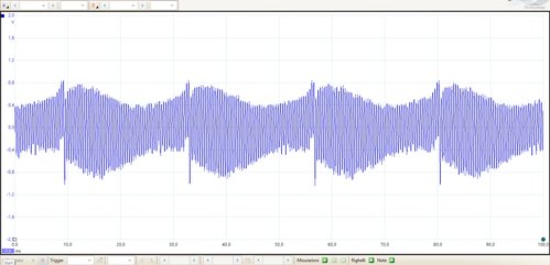

Ciao a tutti. dopo aver seguito i vostri preziosi consigli sono riuscito a far funzionare la barriera.
Purtroppo uno dei due sensori fa perdere degli switch alla barriera stessa, mentre l'altro funziona perfettamente. Grazie ancora. Vi terro' aggiornati.

Messaggioda Foto UtenteMarcoD » 31 ago 2021, 17:30
I rilievi sono con R1 interna, Rserie collegata al 24 V, entrambe , o come ?
Si osserva che l'impulso dopo essere salito in verticale a circa 4 V scende lentamente di circa 0,5 V, per poi scendere a gradino a 0 V. Curioso, ma irrilevante sul funzionamento..
Nel primo grafico, probabilmente la tensione indotta è troppo bassa per attivare correttamente la barriera. Forse occorre posizionare più vicino il pickup.

Messaggioda Foto Utentestardust79 » 31 ago 2021, 18:27
I rilievi sono con R1 interna (quindi ingresso scheda collegato) e R serie da 8 kohm collegata al 24 VDC di alimentazione della barriera. La scheda non ha ingresso alimentato.
Credo che la perdita degli impulsi sia dovuto al fatto che la ruota fonica (60 denti) sia eccentrica.
Si vede che a pari frequenza, l'ampiezza del segnale varia parecchio (il Vpp anche del 50%) ; un mio amico mi ha spiegato che i circuiti di misura di questo tipo (delle barriere) hanno una soglia di taglio adattativa, calcolata in base alle condizioni operative. Mi ha parlato di un taglio delle armoniche sotto l'80% della principale ma non ci ho capito molto. Se qualcuno sa spiegarmi meglio sta cosa.. Grazie.

Messaggioda Foto Utentestefanopc » 31 ago 2021, 19:11
Domanda stupida ma non sarebbe il caso di utilizzare un bel comparatore ed eliminare completamente la eccentricità.
In questo modo il sensore può stare alla giusta distanza e lavorare per bene.
Per quanto riguarda il segnale visualizzato su oscilloscopio la tensione sull'asse verticale è corretta o va moltiplicata x10 (causa sonda 1:10)?
La resistenza verso i 24 V è da 8Kohm?
Forse 3mA sono pochi?
