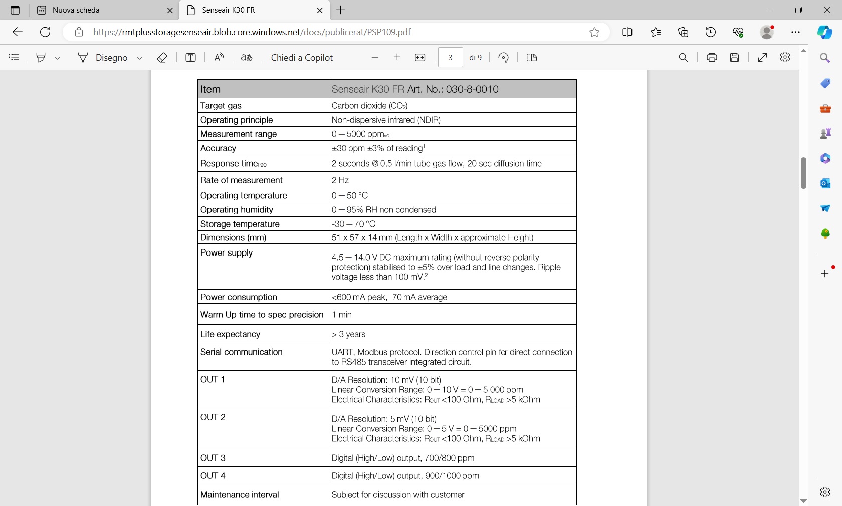

Usa lo stesso sensore adoperando:
l'uscita OUT1 ( 0-10 V, 0-5000 ppm),
oppure
l'uscita OUT2 (0-5V, 0-5000 ppm)
Non hai letto le caratteristiche del sensore del link allegato :cry:
Ti allego la pagina di interesse, però dovresti leggere tutta la specifica.
Assorbe fino a 600 mA
Che io sappia, non è un fototriac, ma un fototransistor [-X
