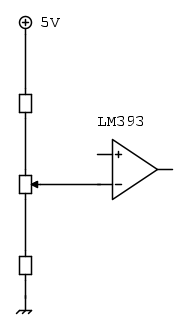

Ok, a questo punto sul ramo invertente calcoli un partitore composto da due resistenze di valore fisso e un trimmer o un potenziometro:
Con il trimmer tutto ruotato in un senso farai in modo di impostare la tensione sull'ingresso invertente a circa 2,3V mentre con il trimmer tutto ruotato nell'altro senso la tensione dovrà portarsi a circa 1,85V. Quando calcoli i valori ricorda che ha poco senso cercare di centrarli alla perfezione. Quando sei nei dintorni di quello che ti serve accontentati, anche perché nella realtà ci saranno le tolleranze dei componenti a scombinare leggermente le cose. Ti torna il ragionamento?

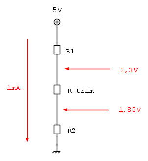

Allora
Se consideriamo un trimmer rotativo crescente fi valore in senso orario facciamo 30° C a zero e 40° C al massimo abbiamo
R1= 9kohm dove R1 sta tra trimmer e massa
Rtri= 10Kohm valore trimmer
R2= 32Kohm R2 sta tra trimmer e Alimentazione

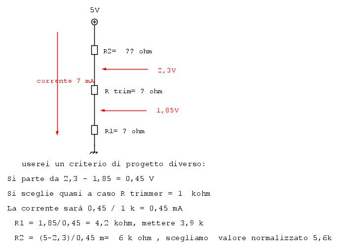

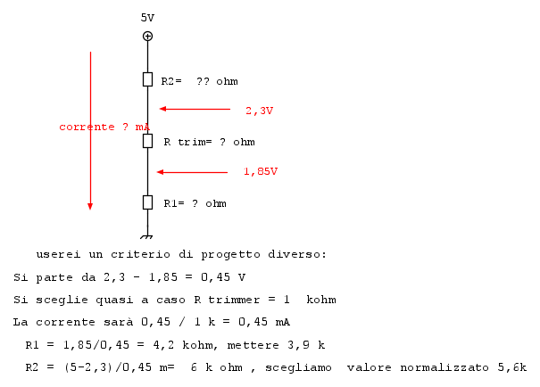

Non mi sembra che quei valori diano il range che ti interessa...
Ti seguo a fatica, un modo semplice per ragionare il ramo che fa capo all'ingresso non invertente può essere questo:
Fissi la corrente scegliendo un valore casuale ma sensato, ad esempio 1mA. Poi per trovare i valori delle due tensioni che ti interessano basta applicare semplicemente la legge di Ohm. Visto così mi sembra evidente che ci sia una soluzione per ogni corrente che scegli di far scorrere nel ramo. No? Che valore daresti alle tre resistenze in questo specifico caso?
Mi vien da pensare che forse trascuri il fatto che il trimmer, per il ramo, è sempre una resistenza di valore fisso. E' il cursore che scorrendo lungo il carbone può darti in uscita valori differenti. Se nel ramo imposti una corrente di 1mA scorrerà sempre quella indipendentemente dalla posizione del cursore. Ti torna?

Non guardare come ho chiamato io le resistenze, non ho tenuto conto di come le avevi chiamate tu.
Non mi sembra però che tornino entrambi i valori; ti basta calcolare la corrente nel ramo che è 5/51000 = 98µA. E poi moltiplicare quel valore per la resistenza tra ground e il trimmer: 0,000098x9000= 0,88V che non è un valore che ci interessava. Per l'altro valore moltiplichi 0,000098x19000=1,86V che è un valore che ci interessava.
Non vorrei sbagliarmi io ma non mi sembra.
Si, i numeri sono quelli... però se calcoli con 51kohm totali... tra trimmer ed alimentazione hai 2,3V che è il valore che ci interessava... comunque hai 2 maglie differenti una con trimmer a valore zero ed una a valore massimo... avrai 2 correnti differenti... spiegami meglio...

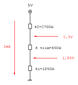

Ci siamo,
in funzionamento del trimmer ora è ok, lo ho usato diverse volte ma solo tra cursore ed un capo...
Lo schema ora è ok:
Quindi partendo da una corrente ragionevole, 1mA, dati valori massimo e minino di interesse (2,3V e 1,85V) con la legge di Ohm si calcola la R1 poi si calcole la tensione ai capi del trimmer come differenze dei valori massimo e minino di interesse (2,3V e 1,85V) da qui con la legge di Ohm si ricava la resistenza di trimmer, infine con la legge di Ohm si calcola la R2.
PS. da un punto di vista matematico il tutto torna in quanto hai piu incognite rispetto alle equazioni... ma questo lo vediamo dopo.
