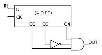

Salve, so che l'argomento è stato più volte ribattuto, ma vorrei chiederVi se potreste cortesemente postare uno schema di circuito battimani, dovrei implementarlo in una lampada che funziona a 12Volt e dove ho utilizzato moduli led per l'illuminazione. Ve ne sarei molto grato poiché su internet ho trovato diversi schemi differenti gli uni dagli altri. Ho anche notato che il lasso di tempo nel quale il circuito resta chiuso varia e a me servirebbe che si chiudesse e si riaprisse solo con il dovuto segnale acustico. Rimettendomi alla vostra saggezza Vi ringrazio anticipatamente per le eventuali collaborazioni :)

Ecco uno schema,
(Puoi utilizzare le tua lampada a LED al posto del relè)
E' però chiaro che questo è sensibile a qualsiasi suono
che superi un dato livello di intensità (quindi non
discrimina il battito delle mani rispetto ad altri "rumori")

Capisco e nel caso in cui volessi ottenere una maggiore precisione? Per esempio, se volessi far azionare il dispositivo con due battiti di seguito, come dovrei fare? Non pretendo una precisione estrema, ma tanto quanto le luci non si accendano ad ogni rumore di qualsiasi natura.

Naturalmente il circuito si complica e bisogna
stabilire che tipo di "sequenza di rumore"
deve essere identificata.
Per es. : 1s rumore, 1s pausa, 1s rumore...

Un semplice riconoscimento della sequenza indicate
è ottenibile inviando il segnale proveniente dal rilevatore
di rumore ad uno shift-register (con adatto generatore di clock).
In principio così:
Se la sequenza è verificata, si ha un segnale di uscita in OUT-

Mi scusi, credo di essermi spiegato male, intendevo dire il circuito del sensore battimani che comprende la funzione di accensione/spegnimento con due segnali acustici ravvicinati.

Infatti, per rilevare la sequenza impulso,pausa, impulso
è possibile utilizzare il circuito indicato.
Se il suono segue questa sequenza nei tempo stabiliti,
si ha il comando.

In pratica il circuito da lei caricato in formato fidocad è quello che, una volta realizzato, mi permetterà di accendere e spegnere la mia lampada?

Per accedere e anche spegnere una lampada con
un unico comando, occorre aggiungere un elemento
bistabile (un relè a passo oppure un FlipFlop), cioè
che cambi di stato, rimanendovi sino al comando
successivo.
