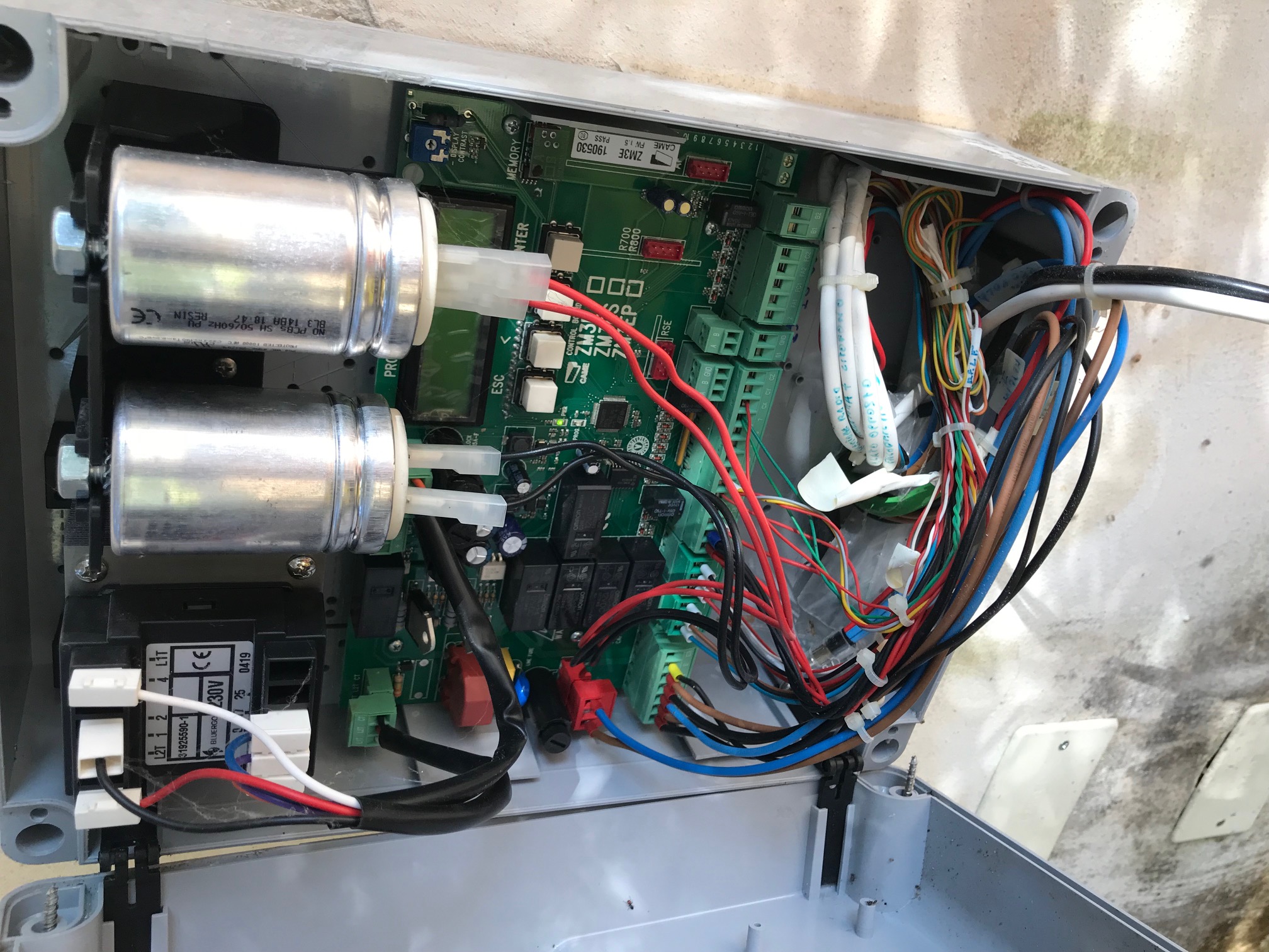

Ciao a tutti e grazie per avermi accetato, l'altro ieri a seguito di un temporale non mi si è più aperto il cancello automatico a doppio battente came, nonostante il selettore a chiave esterno fosse illuminato e quindi la presenza di tensione c'è, ieri è venuto l'elettricista e dopo alcune prove, tra qui anche provato le 4 foto cellule, mi ha detto che si è bruciata la scheda, infatti il display della scheda came non è accesa e attiva con la sua funzionalità.
Ho insistito a dire casomai si fossero bruciati anche i motori, ma mi ha detto che quelli non si bruciano mai, confermate?

Se sei assicurato apri il sinistro(non sx, per favore evitiamo abbreviazioni), fai presente che non conosci lo stato di fatto dell'automazione, poi relazionati in base a quanto ti chiedono.
Come ti ha detto l'elettricista è possibile che la scheda sia danneggiata("bruciata") ma da "qui" non si può determinare lo stato: qualche foto potrebbe fornire degli indizi, magari è solo saltata qualche protezione.
Una volta ripristinato il corretto funzionamento della scheda si può verificare se anche gli altri componenti sono a posto, quindi provando anche ad azionare in modo ortodosso i motori.

[9] Re: Scheda automazione, danno atmosferico
Messaggioda Foto UtenteMITO125 » 16 giu 2023, 8:13
Chiedo scusa, non ci siamo capiti.
Allego foto della scheda, grazie infinite...
P.S. Come potete vedere il led sotto il display è acceso, come anche i lede delle foto cellule..

Messaggioda Foto Utentesetteali » 16 giu 2023, 10:13
Ma il display non scrive niente? Neanche premendo dei tasti ?
La scheda è stata tolta e controllato se dietro ci fossero delle piste saltate?
