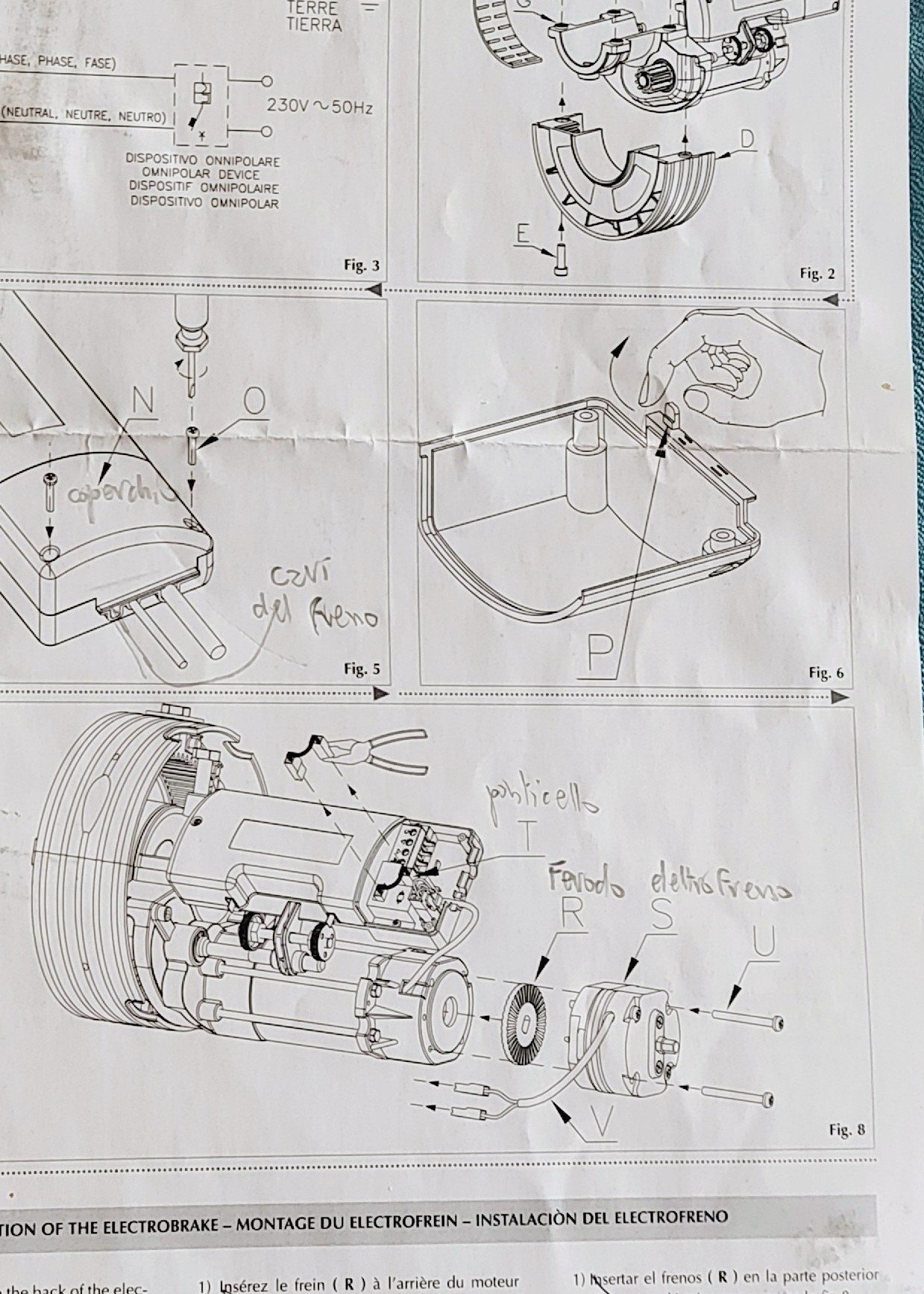

http://www.acm.it/wp/unititan-hr/
p.s:
Forse hai ragione tu:
credevo che il motore fosse all'interno della scatola arancione,
mentre forse è nel cilindro grigio in basso, al fondo c'è l'elettrofreno.

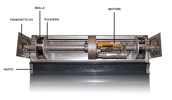

Nella foto del link a dx del motore, da quella specie di tubo nero sembra sporgere un cavetto di acciaio (probabilmente lo sblocco) nel tuo non c'è niente del genere ?
Nella foto credo che il freno sia dentro a quel grosso cilindro a sn del motore dove probabilmente ci saranno anche degli ingranaggi per la riduzione dei giri
Elettrofreno ??? Non credo si tratti di qualcosa di comandato elettricamente (intendo un solenoide che aziona il freno, piuttosto di un freno meccanico che si innesta e disinnesta tramite un comando elettrico e/o meccanico tramite il cavetto di solito presente
Mi parrebbe strano che nella tua installazione non ci sia un meccanismo per lo sblocco, se si guasta qualcosa come potresti accedere ?

Messaggioda Foto UtenteMarcoD » 8 giu 2024, 10:53
Disegno montaggio

Messaggioda Foto UtenteKagliostro » 8 giu 2024, 15:22
Ah , vedo, quindi una volta tolto il motore se ne viene via anche il freno
A questo punto il movimento dovrebbe essere libero
Hai pensato che una volta smontato il motore se è proprio lui ad essere guasto potresti portarlo a riavvolgere ?
Dal disegno non capisco, c'è modo di smontare solo motore e freno e lasciare il tamburo con il resto installati, forse basta anche solo togliere il freno e lasciare il motore, sempre che ci sia una serratura da poter chiudere a chiave, tolto il freno il movimento dovrebbe essere libero
