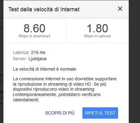

buongiorno, ho fatto il test con speed test.
allego foto.
vorrei sapere una cosa: i cavi lan per eventuali telecamere, bisogna farli partire dal router? giusto?
allego foto.

non capisco cosa, in realtà, vorresti sapere.sampei62 ha scritto:(...) vorrei sapere una cosa: i cavi lan per eventuali telecamere, bisogna farli partire dal router? giusto?
Le due estremità del cavetto, per essere connesse ai due dispositivi(router e videocamera), devono essere dotate del relativo connettore(maschio).
Il cavetto che viene utilizzato, per vari motivi (perché non si dispone della esatta lunghezza, oppure il suo percorso prevede passaggi in particolari cavidotti, oppure ...), potrebbe essere privo dei connettori coi quali però deve essere predisposto una volta posato.
Ecco, in tal caso, per completare il lavoro, occore una apposita pinza, necessaria alla applicazione del connettore.
Non so se con l'interpretazione mi sono avvicinato ...
