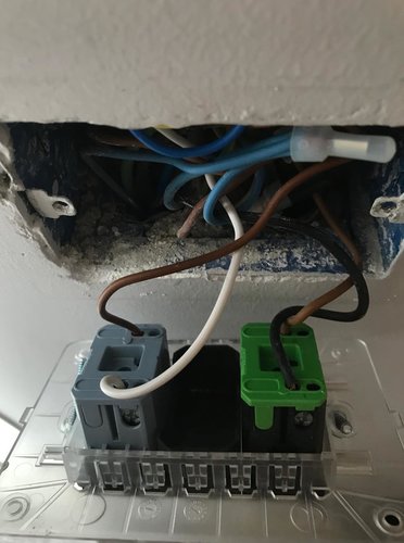

Messaggioda Foto Utentejackds » 18 gen 2021, 18:36
Buon pomeriggio a tutti.
Avrei una domanda da porre.
Ho acquistato qualche tempo fa uno shelly 2.5 per domotizzare una tenda elettrica comandata da un pulsante a "singolo impulso" (così si chiama?)...e mi aspettavo di trovarmi davanti una si
tuazione tra quelle che qualcuno di Voi ha già espost.. In effetti mi sono ritrovato davanti la situazione alla
foto
A Sx il pulsante di cui sopra dove arrivano solo due fili ed a dx un interruttore per la luce esterna.
Vi chiedo se potreste darmi "lumi" :D sul montaggio dello shelly 2.5 per la gestione della mia tenda.
Grazie infinite
Daniele
Foto
Foto Utentejackds
0 1
Messaggi: 1
Iscritto il: 18 gen 2021, 18:03
[14] Re: Tende da sole elettriche da comandare
Messaggioda Foto Utentevince59 » 18 gen 2021, 20:13
Secondo me devi arrivare ai cavi del motore e da li verificare il tutto.
Dal motore, come saprai, escono 4 fili terra, fase, direzione 1 e direzione 2. Se con lo shelly non arrivi lì puoi fare ben poco. Il tipo di "funzionamento" del tasto lo decidi dall'app. Utile pure flashare Tasmota nello shelly.
