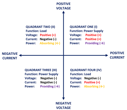

stefanopc ha scritto:Nei bidirezionali come fai a capire da che parte sta andando la energia? :mrgreen:
In base allo sfasamento Correte-Tesnione :ok:
Però per spiegarlo serve un post a parte o uno che sappia condensare.
Se ti immagini i 4 quadranti della potenza (attiva reattiva) quelli classici da libro già sei al 90% della spiegazione :mrgreen:
EDIT: Trovata la foto, solo puramente come esempio
Ovviamente se ne conclude che serve una misura puntuale, non basta il valore assoluto.
Stessa cosa in presenza di tanta reattiva, se è poca si possono approssimare attiva e apparente in tutti gli altri casi no
Non è una cosa così semplice (se fatta bene)

ThEnGi ha scritto:In base allo sfasamento Correte-Tesnione :ok:
La mia domanda vagamente retorica è posta abbastanza tra le righe era.
Come fai solo osservando i led a capire da che parte va la potenza?

stefanopc ha scritto:La mia domanda vagamente retorica è posta abbastanza tra le righe era.
Non ho capito questa affermazione e neanche la precedente :mrgreen:
Pensavo ti servisse la teoria e non la "pratica".
In pratica quando vai sul contatore funzionante nella parte del display c'è un simbolino che indica lo stato attuale del segno della potenza attiva-reattiva. Non sono sicuro se è presente su i monodirezionali ma su i "BI" sicuramente
Non riesco a trovarti un immagine con una risoluzione adeguata per farti vedere :evil:
Comunque la cosa non è molto "pubblicizzata"
