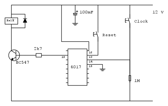

setteali ha scritto:Ciao Antonio,
Per ridurre il tempo come dici, dovresti ridurre il condensatore da 4,7 µF sul pin 5 e 6 portandolo ad 1 µF.
Oppure togli la R da 1 M e ne metti una da 100K con in serie un trimmer da 1M così hai possibilità di regolare il tempo.
Mi sembra di non aver detto castroneriee dovrebbe funzionare.
