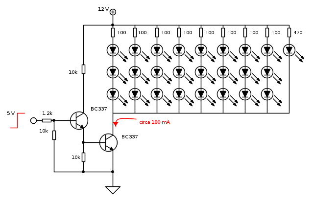

Ma quindi se metto l'alimentatore da 12 volt con i led bianchi, non dovrei avere problemi del genere giusto? Magari posso anche aumentare le resistenze per provare e poi se va bene lascio quelle da 100ohm.
Non dovrebbe succedere niente, ma meglio avere più pareri :-)

Per fare una cosa ben fatta, dovresti misurare la tensione che fornisce esattamente quell'alimentatore; non ne hai fornito le caratteristiche e quindi meglio controllare con un tester.
Poi, visto che i tuoi led sono da 3.2V e 25mA, se metti una resistenza da 100 ohm, i led lavoreranno al massimo loro consentito; quindi sarebbe magari meglio metterle da 120ohm e far lavorare i led a 20mA.
In questo modo dovrebbero durare un po' di piu' .

Credevo di averlo scritto :shock:
Sull'alimentatore viene riportata una tensione da 12v e 2A
Ho controllato stamattina ed è 12.24 V.
Ciò che dobbiamo fare è far accendere e spegnere 'sti led come un interruttore crepuscolare. Quindi si parla di pochi secondi.
Per "in questo modo dovrebbero durare un po' di più", cosa intendi? la vita media del led?
Se piazzo una bella resistenza di 2-300ohm, oltre ad avere una luminosità minore (cosa che poco mi importa), non è meglio?

Si, intendevo una vita piu' lunga e meno stressata :D
Non c'e' bisogno di arrivare a 200/300 ohm, ne bastano 120; se proprio vuoi esagerare, mettile da 150.

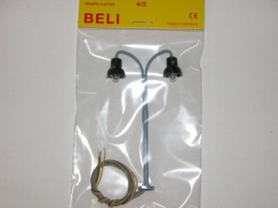

Ho comprato anche 2 lampioncini (4 lampadine) da 12 volt. Li vorrei integrare al circuito utilizzato, ovvero che quando si oscura la fotoresistenza, oltre ai led della casa, di dovrebbero accendere anche i 2 lampioncini esterni alla casa... Ma sto avendo un po' di difficoltà al riguardo... Se li collego come se fossero dei led normali, non si accende niente... #-o

Bubino ha scritto:Ho comprato anche 2 lampioncini (4 lampadine) da 12 volt.
Qualche dato in piu'? Magari una foto.
[87] Re: Pilotare LED ad alta luminosità con transistor
Messaggioda Foto UtenteBubino » 16 giu 2014, 11:52
Intendevi dei lampioncini? :?:
Nel caso sono questi :-|

Messaggioda Foto Utentemarco438 » 16 giu 2014, 13:20
Si, ma io intendevo sapere qualcosa in ordine alle caratteristiche tecniche; da quella foto non si capisce niente.
Dove li hai comprati? hai un link al prodotto?

Messaggioda Foto UtenteBubino » 16 giu 2014, 13:52
Purtroppo non riporta le caratteristiche del prodotto. C'è scritto solo "19V" ma anche a 12 funzionano bene.
Lo schema utilizzato è quello riportato qualche pagina dietro, con i 2 BC337 solo che invece di esserci un solo led alla fine, ne ho aggiunti altri 2. Ora mi servirebbe collegare anche questi 2 lampioni.
