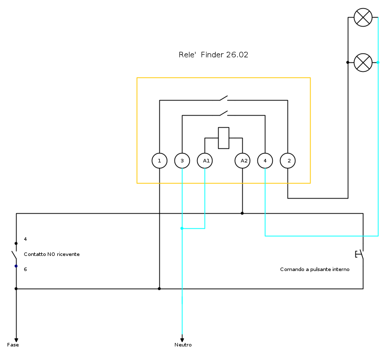

Salve a tutti!
ho acquistato un ricevitore wireless (a 2 canali alimentato a 220 V), col quale vorrei comandare l'accensione e spegnimento di una linea di luci esterne (attualmente sono 13 lampade a risparmi energetico da 11w, ma ho in previsione di aumentarle di numero e anche potenza). Ora volevo capire come poter collegare il ricevitore all'impianto, da quello che ho capito dovrò utilizzare un relè passo-passo 230v, giusto? se sì che caratteristiche dovrà avere questo relè ? avete un link dove poterne vedere uno ?

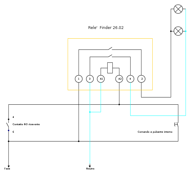

Premetto che lo schema da me realizzato è puramente indicativo e non ti autorizza ad effettuare tali lavori se non
sei abilitato ad eseguirli, quindi ti consiglierei di chiamare un installatore qualificato.
La ricevente deve essere programmata funzione impulsi.
Il relè da utilizzare è un 26.02 della finder.

Messaggioda Foto Utentejames81 » 23 nov 2012, 12:12
perfetto!...grazie mille era proprio quello che cercavo. Volevo solo chiederti se eventualmente non fosse disponibile il 26.02 della finder, posso utilizzare un componente alternativo?
Volevo inoltre chiedertiuna delucidazione, nel mio ricevitore utilizzo oltre che ai morsetti (1,2) per l'alimentazione devo utilizzare i morsetti:
4 = C1 relè comune 1
5 = NC1 normalmente chiuso
6 = NO1 normalmente aperto
almeno così ho capito io, ma nello schema che mi hai disegnato però mi manca il morsetto 5

Messaggioda Foto UtenteCGIUSEPPE61 » 23 nov 2012, 16:52
Sinceramente con le stesse caratteristiche di altre marche , esistono ma io non li ho mai usati, puoi domandare al rivenditore.
Il 26.02 è un due contatti , quindi avendo la possibilità di interrompere entrambi i poli della linea illuminazione esterna. Eventualmente potresti scegliere il 26.01 oppure il 27.01 modificando lo schema. Questi apparecchi rispetto al precedente interrompono un solo polo del circuito.
1-2 = Sono per l'alimentazione.
5 = NC non lo devi utilizzare .
