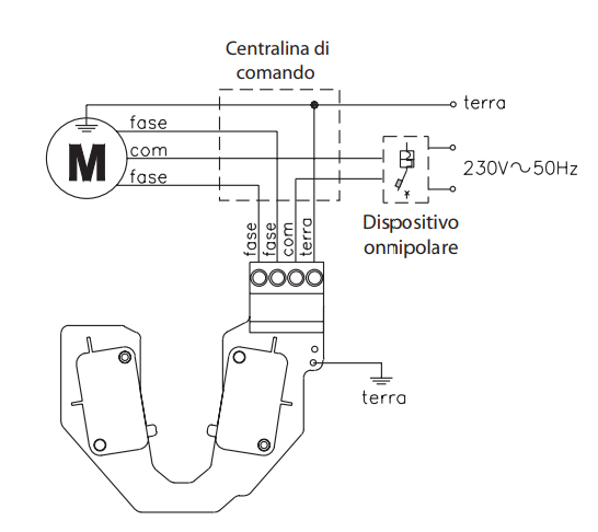

Salve, sono in possesso di centralina universal della ACM alla quale devo collegare un selettore (sempre ACM) per aprire e chiudere la serranda del garage ma non riesco a far in modo che la serranda si apra a destra e si chiuda a sinistra. Sostanzialmente si apre e si chiude soltanto girando la chiave verso un lato (sinistro) ma se se ruoto la chiave verso destra non viene inviato alcun input. Allego schema della centralina e del selettore.
Qualcuno può aiutarmi a risolvere il problema?

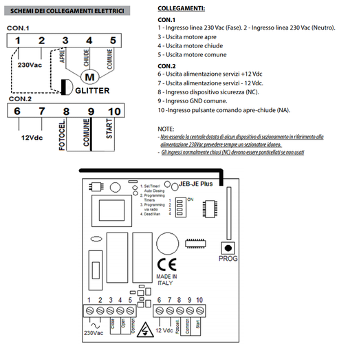

La scheda di controllo (in basso: JEB-JE... che non conosco, ma ad occhio non può essere diversamente) possiede un solo ingresso Apre-Chiude (morsetto 10 = START). Quindi può essere collegato un solo contatto del selettore che alternativamente farà Apre e Chiude; purtroppo non è possibile quello che chiedi.

Se proprio ti da fastidio chiudere selezionanado "APRI" sul selettore (a me ne darebbe tantissimo) si possono mettere in parallelo i contatti di apertura e chiusura.
Al fine del funzionamento non cambia nulla: il primo impulso apre ed il secondo chiude.
Però adesso girando la chiave su "CHIUDI" il portone si chiude (e si apre se è chiuso :mrgreen: ).

Se tu vuoi far funzionare la centrale in modo uomo presente, agisci sul dip switch 4, attento, vale anche per il telecomando.
