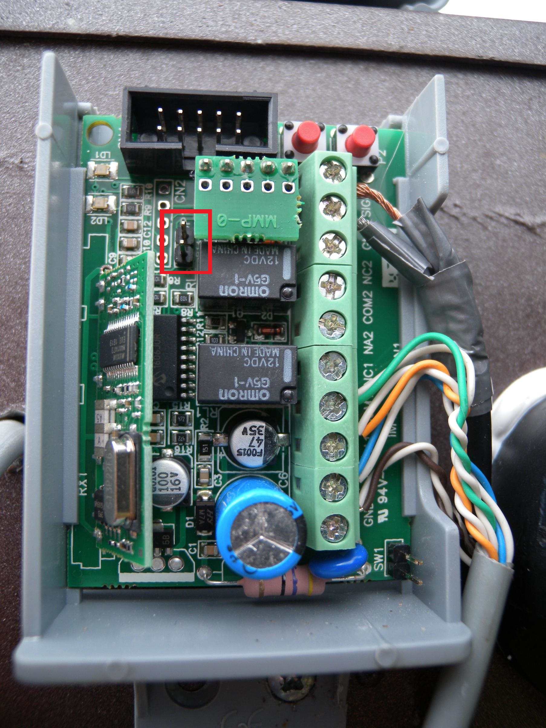

Ciao a tutti, vi chiedo gentilmente di rispondermi a 2 domande riguardo ai telecomandi per cancello.

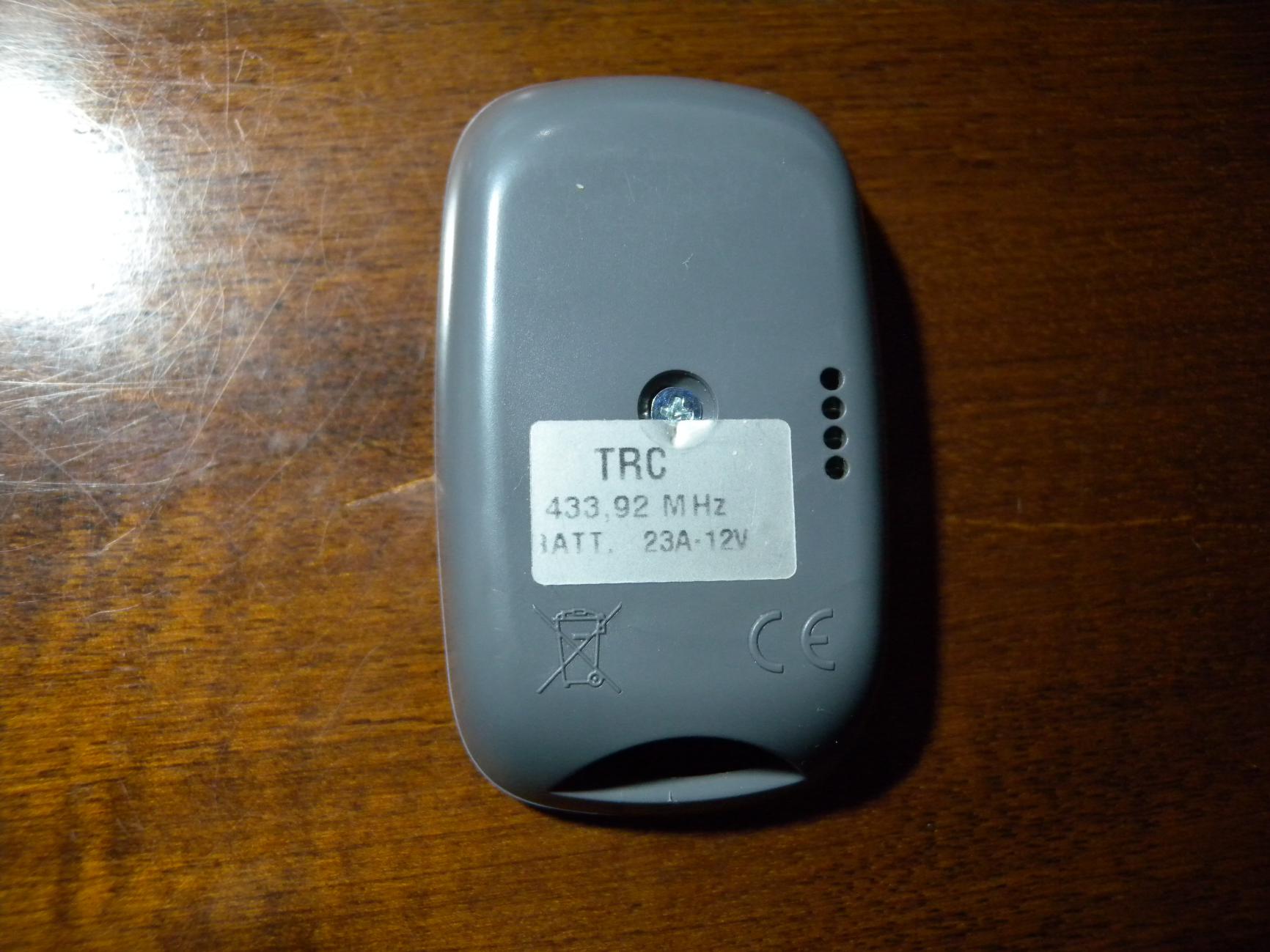

Vorrei disabilitare la modalità "rolling code" dal mio ricevitore RQ2C433P, dato che ho dei nuovi telecomandi TRC4 che non riesco ad abbinare a quelli che ho già.
Nelle istruzioni c'è scritto che devo chiudere il jumper SW2, ma mi sapete dire "come" si chiude? Dato che non ho un morsetto adatto, le posso unire unire con un cavetto di rame?
La seconda domanda è: una volta disabilitato il "rolling code" ed effettuato il reset come da istruzioni, i miei telecomandi funzioneranno anche con codice fisso?
