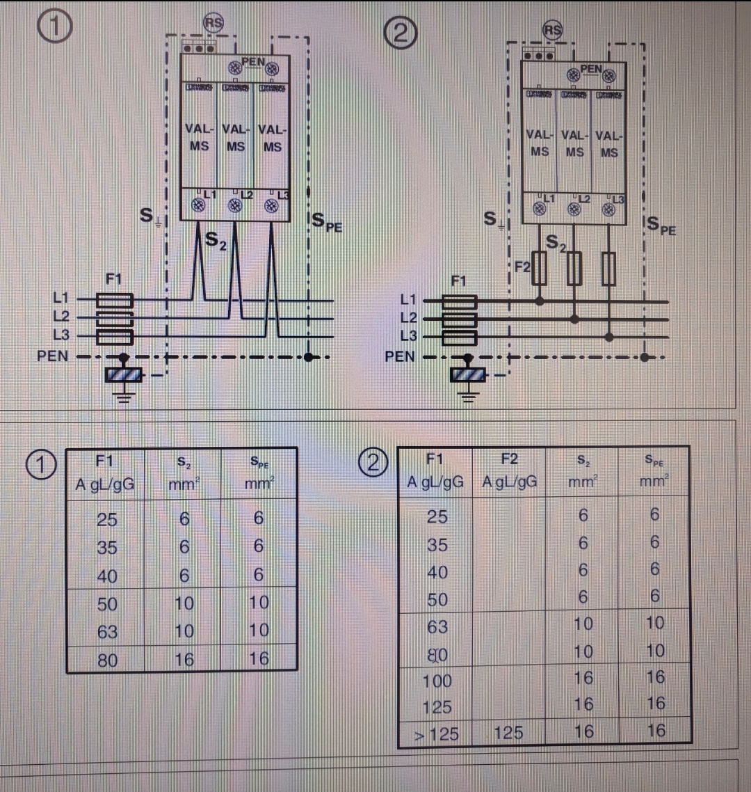

Quello riportato in figura è lo schema di montaggio di uno scaricatore trifase.
Volendo seguire lo schema indicato a sinistra, connessione a V, supponendo di avere un fusibile F1 di 25 Ampere, la tabella mi dice di usare una sezione S2 dei conduttori attivi di almeno 6 mm2. Il mio dubbio è fin quando devo usare il 6 mm2. Se dopo l' SPD ho per dire 10 interruttori automatici, tutti in parallelo, derivati proprio dalla testa di quell SPD, i ponticelli sopra gli interruttori automatici, devo farli tutti con filo da 6mm2? E dopo l'interruttore, a valle, devo continuare con il 6 o posso usare cavi di sezione minore?

Se nel frattempo non hai risolto.. si i cavi a valle di quel SPD devono essere tutti da almeno 6mmq ma ti sconsiglio di fare ponticelli ma piuttosto di utilizzare un ripartitore. a valle degli interruttori dovrei scegliere il cavo idoneo con l'interruttore subito a monte.
