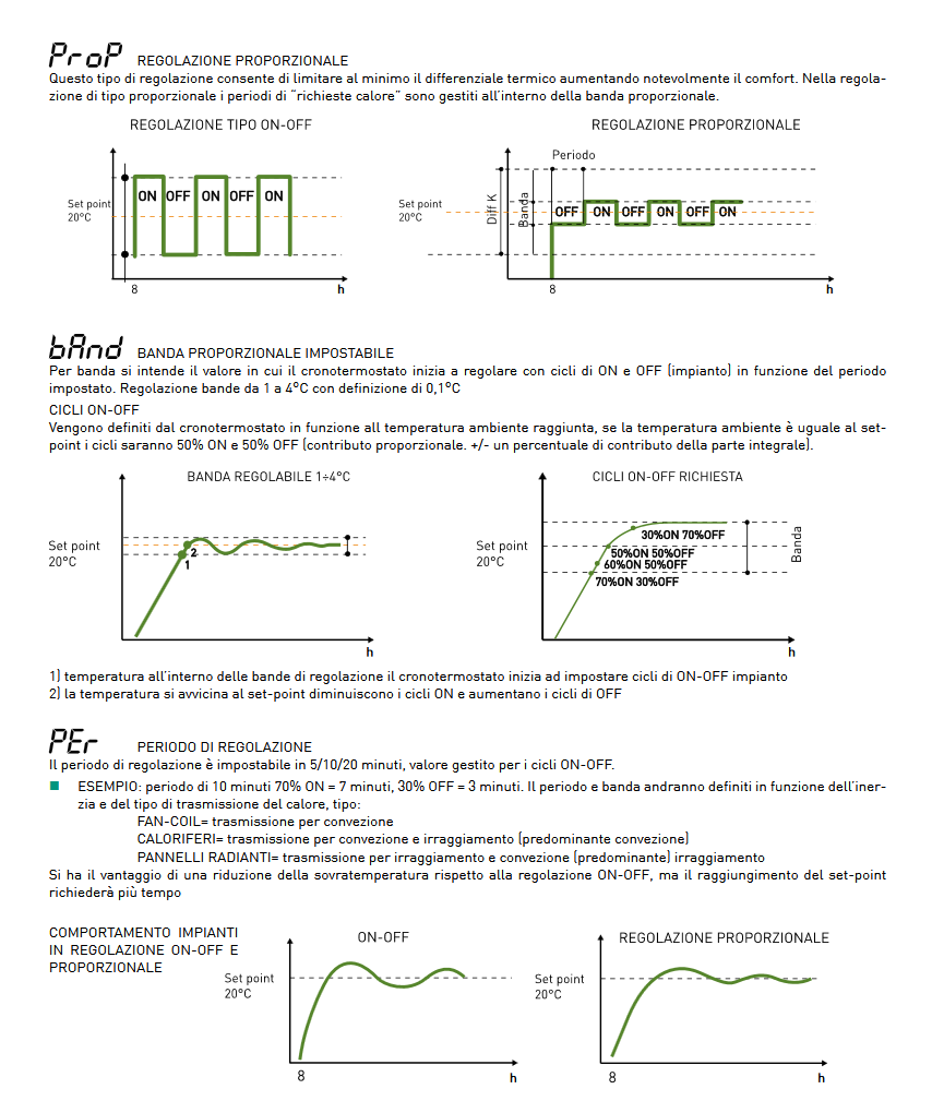

Nel modello Fantini Cosmi che ho indicato, la precisione è di 0,1°C (infatti nella regolazione della banda con il metodo proporzionale viene utilizzata tale definizione di 0,1°C).
Per l'isteresi sono stati volutamente previsti solo due valori preimpostati ("low" per impianti a radiatori, e "high" per impianti con fancoil) perché non avrebbe senso impostare valori più bassi per l'isteresi: in tal caso, la caldaia si accenderebbe e spegnerebbe in continuazione, ad ogni minima variazione di temperatura.
Se proprio vuoi ridurre ancora il differenziale termico, puoi utilizzare la regolazione proporzionale, anziché il metodo tradizionale ON/OFF. Io non l'ho mai utilizzata, la ritengo (nel mio caso) un'inutile complicazione:

Resta purtroppo la pecca che l'anticipo automatico che loro chiamano ottimizzazione, è solo per la prima accensione della giornata, nel mio caso solo per l'accensione delle 07:30, poi per tutta la giornata questa funzione non è più disponibile.
Una limitazione inspiegabile, perché una volta creata la funzione non ha senso abilitarla solo per la prima accensione.
Però nella brochure scrivono che la funzione è disponibile, e solo leggendo i dettagli scopri che di fatto non c'è, se poi ci aggiungiamo che ha pure solo 3 temperature impostabili, per me i Sig. Fantini tale termostato possono pure tenerselo.
