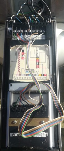

Buongiorno a tutti, vorrei chiedervi un consiglio per sapere se merita riparare o sostituire questo vecchio videocitofono. Spiego un po' meglio la situazione, ohimè complicata. Il videocitofono è in casa di mia mamma, persona anziana senza tante esigenze e l'abitazione non è dotata di connessione internet no fibra o adsl,quindi no eventuale wireless a meno che non convenga veramente. Circa 4/5 anni addietro, si era già rotto, chiamato assistenza ufficiale Bticino, cambia i pezzi con dei revisionati e si porta via quelli nostri, il tutto alla modica cifra di 330€ tutto a nero (non male), passa meno di un anno e si rompe di nuovo, il vecchietto venuto a suo tempo ritorna, ci passa un bel po' di tempo, non cambia niente ma toglie solo una postazione interna (ce ne sono tre in casa, quella tolta sta nei semi interratti e non veniva più utilizzata da più di 10 anni) , il videocitofono ricomincia a funzionare anche se non sempre perfettamente. L'anziano tecnico si porta via il pezzo, dicendo che doveva controllarlo e poi si rifarà vivo. Dopo mesi che non si vedeva, il citofono qualche volta perde dei colpi (non si accende il video, audio a volte grachiante, video che non si spenge) richiamo al cellulare ma tutto tace!! Adesso è circa 1 anno che va avanti in questo modo, sinceramente suona poca gente, ma alla fine, adesso audio e video non funzionano più, si sente solo il suono del campanello che è amplificato da una specie di "cicalino" (non saprei come chiamarlo) nel corridoi. Cosa mi consigliereste di fare adesso, riprovare riparazione o optare per sostituzione? premetto che i video citofoni utilizzati, come detto prima , sarebbero solo due e non tre, quindi eventualmente due da sostituire e il terzo lasciarlo morto. Anni addietro (forse 7/8) anche mia sorella con stesso identico modello e penso impianto identico,(sta al piano sopra di una casa precedentemente indivisa) dallo stesso elettricista, optò per sostituirlo ma i problemi non furono pochi!! Fu chiamato l'elettricista di famiglia (adesso in pensione) che si appoggiò ad un collega più esperto in tale campo. Fatto sta che i modelli più economici visti on line all'elettricista non andavano bene in quanto l'impianto era a due fili (e sicuramente è così anche se alcuni visti erano effettivamente a due fili) e l'installazione era piuttosto complicata ed effettivamente lo fu abbondantemente. Ci volle circa un giorno per installare (posto esterno e due videocitofoni interni) un bticino, (800€ e rotti la sola fornitura) ed inizialmente il video e l'audio non si sentiva benchè il campanello suonasse, dicevano che c'erano problemi di amplificazione, quindi se non ho capito male dovevano riamplificarlo. Alla fine circa 1100/1200€ compreso tutto. Vorrei precisare che trattandosi di casa precedentemente indivisa, in mansarda vi è un'altra postazione morta del videocitofono (sembra nuovo di pacca) e in possesso ho anche la videocamera esterna e i due posti interni di mia sorella (quali funzionanti e quali no non saprei) , consigliereste di tentare a cambiare quelli attuali che non funzionano? grazie dell'attenzione e mi scuso per essermi dilungato

Prova ad aprire il posto esterno e vedi se è bagnato o se ci sono insetti
Io Ho un terraneo non video delgi anni 90 quando si guasta devo ascigure le moresttiere del posto esterno

Grazie del consiglio. Comunque ho aperto l'unità esterna per fotografarla (la allego di seguito) e i contatti come vedi mi sembrano belli puliti, inoltre l'ho lasciata aperta per un oretta, in quanto ho provato a sostituire la telecamera che avevo di risulta da mia sorella (cambiato tutti i videocitofoni 5 anni addietro) ma niente anche in questo caso audio si sente e video bianco, anzi meglio con l'altra telecamera, video a strisce oblique in movimento. Non ho notato condensa ma solo una formica di quelle rosse (solo una, ho controllato il vano non ne ho viste altre). Spero qualcuno mi suggerisca una soluzione o sia a conoscenza della possibiltà di installazione anche del modello BTicino 316913 (se il mio modello è a 2 fili!!) + modulo aggiuntivo interno senza spendere una fortuna di manodopera come ha speso mia sorella a suo tempo.
- Allegati
- cit5.jpg (43.99 KiB) Osservato 6599 volte
