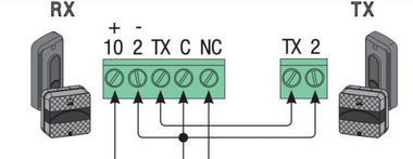

Prima del guasto il modello era Hormann Promatic 2.
Le fotocellule di sicurezza erano CAME modello DIR10, venivano alimentate dai +24 V della scheda e ritornavano, attraverso il contatto NC, il - dell'alimentazione sul morsetto "73" della scheda del portone.

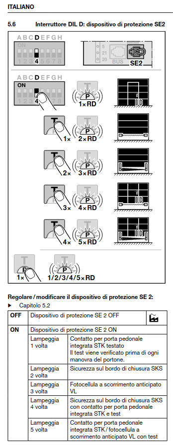

Leggendo e rileggendo il manuale, mi pare di capire che le soluzioni sono 2:
1) Sostituire le fotocellule e usare quelle Hormann EL101 (che si collegano ai morsetti SE1) e il tutto dovrebbe funzionare senza fare niente di strano
Oppure
2) Utilizzare il contatto NC "pulito" delle fotocellule attuali e collegarlo all'ingresso SE2 (un connettore RJ11 ponticellato di fabbrica) configurandolo opportunamente e portando ad ON il dip switch D
Screenshot 2024-11-03 at 23-06-15 SupraMatic 4 - 4511182_ProMatic_4_DE_PT-2.pdf.png
Qualche esperto mi sa dire se sono nella direzione giusta?Perché fino ad ora non sono riuscito ad ottenere il risultato voluto.
