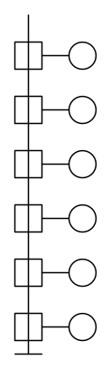

Ciao a tutti,mi trovo in una casa dove l'impianto tv è stato realizzato nella soffitta dopo aver tribolato tanto ho trovato finalmente dove passano i cavi.
In pratica la situazione è questa: ho 6 scatole di derivazione dove in ognuna di queste ho 3 cavi uno sarebbe l'ingresso uno che poi va alle altre scatole(quindi un cavo passante) e un cavo che poi mi va alla presa tv del mio appartamento e questo si ripete in tutte le scatole di derivazione, i collegamenti ho visto che sono stati fatti collegando i cavi tra di loro senza ne partitori o derivatori cosa mi consigliate installare ad ogni scatola? io praticamente la tv in chiaro la vedo anche molto bene il problema ce l'ho con mediaset premium che non vedo bene purtroppo. O_/

Messaggioda Foto Utenteangus » 29 mar 2012, 3:31
6 derivatori, l'ultimo con l'uscita passante chiusa su 75 ohm.
quelli più in alto, con attenuazione di derivazione maggiore... a scalare.
Così sistemi un po' la distribuzione (che è fatta male), ma non è detto che si risolva il problema con mediaset premium.. bisogna capire se il segnale in antenna è sufficiente.
ciao

Messaggioda Foto Utenteumberto1 » 29 mar 2012, 10:31
Intanto grazie per la risposta poi riguardo a derivatori quali devo prendere quelli ad una uscita ?

Messaggioda Foto Utenteangus » 29 mar 2012, 10:34
Se ho capito bene come è fatta la distribuzione, si. Una uscita.
Rimango un po' perplesso sulle scelte fatte. non mi sembra la migliore soluzione per distribuire delle prese... è come avere 6 prese passanti...

Messaggioda Foto Utenteumberto1 » 29 mar 2012, 10:41
Si praticamnte è cosi che è realizzato l'impianto,mi sapresti gentilmente dire il codice del derivatore?
Anche se forse non risolvo del tutto il problema credo che dovrei guadagnare un po' di segnale almeno

Messaggioda Foto Utenteangus » 29 mar 2012, 10:50
Aggiungendo i derivatori che mancano il risultato sarà che avrai una distribuzione corretta dal punto di vista dell'adattamento di impedenza, ma probabilmente, rispetto ad ora, avrai meno segnale sulle prese, per effetto dell'attenuazione di derivazione.
Come già detto, per bilanciare l'impianto devi scegliere dei derivatori con Ad maggiore in alto.. a scalare.
Potrebbero essere dei Fracarro DE1-18, DE1-14, DE1-10 (due per tipo)
Le prese, mi raccomando, DIRETTE (=derivate, =finali) con attenuazione 0-1 dB
Resta una distribuzione FATTA MALE. Hai possibilità di passare almeno qualche altro cavo?

Messaggioda Foto Utenteumberto1 » 29 mar 2012, 11:00
Quindi nell'ultima scatola dvrei iserire il derivatore De1-10? Comunque spero di risolvere almeno cosi altrimenti devo far controllare anche l'antenna

Messaggioda Foto Utenteangus » 29 mar 2012, 11:02
umberto1 ha scritto:Quindi nell'ultima scatola dvrei iserire il derivatore De1-10?
esatto.
umberto1 ha scritto:Comunque spero di risolvere almeno cosi altrimenti devo far controllare anche l'antenna
Direi che è doveroso sistemare la distribuzione, ma se l'obiettivo è risolvere il problema io farei controllare l'antenna PRIMA.

Messaggioda Foto Utenteumberto1 » 29 mar 2012, 21:49
I tubi purtroppo sono da 20 quindi non è io posso fare molto a meno che non sostitutisco quelli attuali con cavi piu sottili
