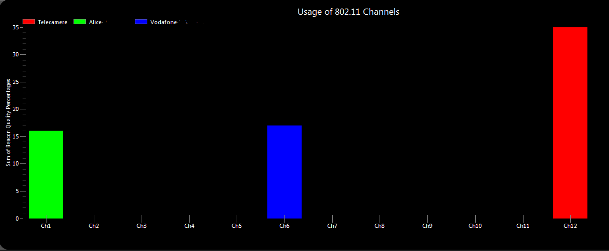

Foto Utenteelettrodomus facci poi sapere se risolvi cambiando il canale al tuo router. In effetti 6 reti non mi sembrano poi troppe e credo si debba considerare anche la potenza dei segnali.
Grazie.

Messaggioda Foto Utenteelettrodomus » 1 nov 2011, 21:25
Dovrei, al più tardi dopo domani. Non mancherò di informarvi.
Luky ha scritto:In effetti 6 reti non mi sembrano poi troppe e credo si debba considerare anche la potenza dei segnali.
Effettivamente questo week-end in città ne ho beccate 15 :-)

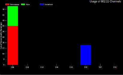

Messaggioda Foto Utenteelettrodomus » 3 nov 2011, 23:15
Per i curiosi, posto il responso.
Oggi ahimè, c'erano solo due reti, oltre quella delle telecamere (in realtà ce n'era un'altra molto debole sempre sul canale1)
Quindi, l'ho spostata il più possibile dalle altre,
..sperando che non si sovrapponga a qualcun'altra, al momento non attiva. Verificherò.
