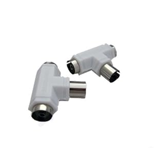

lo so però vorrei imparare anche io a sistemare il segnale della tv
ma si al dila della cromatuira sono marca biticino.... comunque cercherò di essere ancora piu preciso la presa è questa identica http://www.elettromeris.com/foto_album/56.jpg
poi il t che ora è applicato è questo http://ecx.images-amazon.com/images/I/3 ... SY300_.jpg riguardo al cavo credo abbia una decina di anni.... ma potrebbe migliorare il segnale se sostituisco la T con un deviatore di quelli che mi hai consigliato ?

secondo me, la prova del nove è capire se le due TV che hai hanno la stessa capacità (o sensibilità se vuoi) di sintonizzare gli stessi canali collegandole direttamente al cavo che scende dall'antenna. E comunque, è già stato detto e ridetto che un T dà solo problemi, servirebbe un T speciale oppure un classico derivatore.
