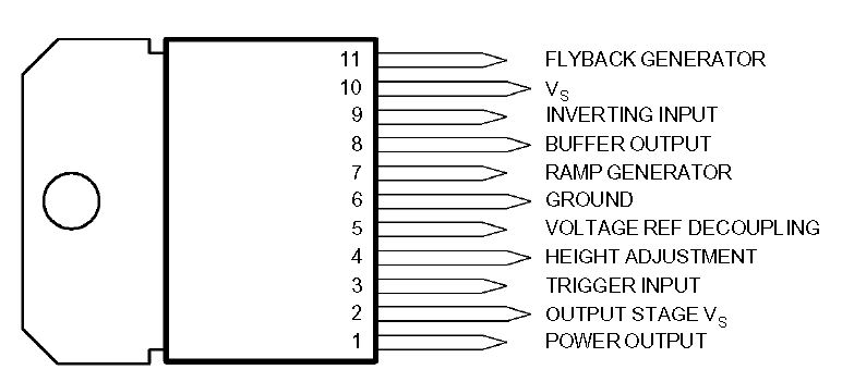

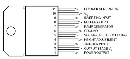

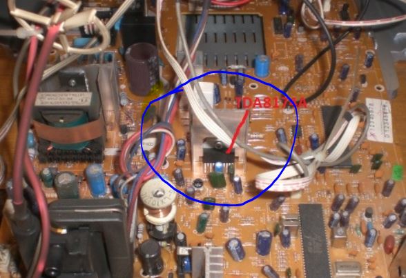

[13] Re: Linea orizzontale TV CRT
Messaggioda Foto Utentestefanob70 » 1 mar 2014, 2:03
Ancora si riparano i CRT?
Allora il guasto e' da imputare all'integrato:
TDA 8174
Oppure alla mancanza di alimentazione al piedino 10Vs
oppure controlla il segnale di trigger piedino 3
Pin
TDA8174 DEFLESSIONE VERTICALE
