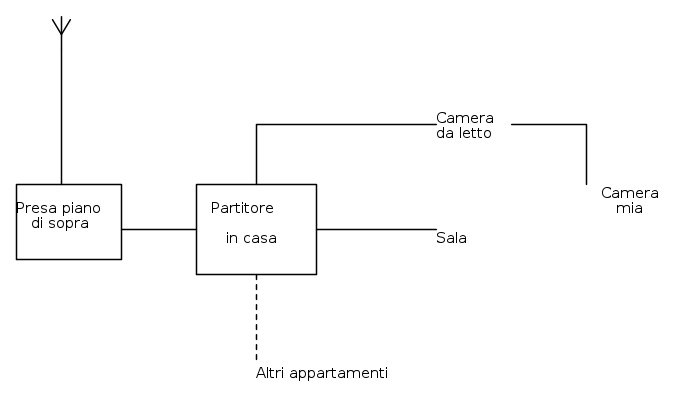

Prima premetto una cosa: sul partitore che ho in sala ho invertito i cavi che vanno alle camere: sala e camera mia. Facendo questa modifica in camera mia vedo la rai come sempre col tv che mi da 65 come potenza del segnale, mentre la mediaset è nera completamente. Zero.
Invece così com'è si vede. Sta cosa mi fa venire il dubbio se non sia il partitore...
Nel partitore entrano due cavi e ne escono altri due. Le uscite sono le due camere, ok. Gli ingressi uno sarà la linea principale dell'antenna, mentre il secondo non ne ho idea.
Penso sia fatto così l'impianto. Penso perché non so se esista qualcosa sulla carta. Mio padre m'ha detto che l'antenna sul tetto si snoda su un partitore condominiale in facciata (ho il terrore che abbiano messo in cascata più partitori anzichè uno unico che si dirama nei vari appartamenti) quindi poi mi arriva quella che per me è la linea principale dell'appartamento che si dirama nelle due camere.
Lunghezze: la linea partitore-presa della sala sarà 40cm (la cassetta di derivazione è di fianco alla presa); partitore-camera saranno 3 metri
Da prendere con le pinze però...

Nel tuo schema quindi manca qualcosa...
La prova che potresti fare, sarebbe quella di collegare la TV al posto del partitore, cioè direttamente col cavo che arriva dall'impianto condominiale, escludendo quindi tutte le prese dell'appartamento. Per capire almeno se il problema è da te o a monte.

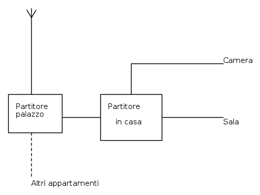

Aspetta aspetta aspetta che sta cosa mi sta intrippando da matti. Allora, ho aperto tutte le prese dell'antenna, e sorpresa, in camera da letto ci sono due cavi. Quindi quasi sicuramente lo schema è così.
Secondo un mio amico, il terzo cavo del partitore scende all'appartamento di sotto. Quindi il mio potrebbe non essere collegato all'antenna, ma alla presa del piano superiore. Sopra quello c'è l'antenna.

Urge verificare BENE lo schema dell'impianto. Altrimenti è impossibile darti consigli.

Sto andando a naso mentre scrivo. Lo schema però potrebbe essere quello.

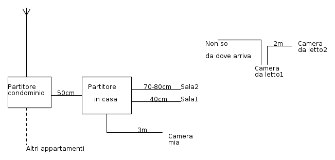

Allora, non so da dove arriva il segnale in camera da letto. In un modo ci arriverà.
Nella presa1 della camera da letto il segnale è orribile. Nella presa 2 è uguale a tutti gli altri invece. La presa1 della camera da letto è quella doppia che gli arriva il cavo da non so dove e va alla seconda presa.
Dico non so dove, perché dal partitore arriva il principale del condominio e si snoda nelle due prese che ci sono in sala e in camera mia. L'unica presa doppia è quella della camera da letto. Quindi ripeto, non so che cavo sia.
Domani se riesco mi faccio aiutare da qualcuno e tiro il cavo per capire da dove parte. Ma non mi interessa più di tanto perché non ho tv in camera da letto.
Lo schema sicuro quindi è questo.
Ho fatto le verifiche su ogni singola presa col mio monitor, con lo stesso cavo d'antenna, sugli stessi canali: rai2, canale 5. Vi riporto i numeri che mi da il televisore. Non so che unità di misura utilizzi. Non credo che sia in db per la potenza del segnale. Probabilmente è in percentuale, non so...Non c'è scritto.
Per il bit error rate invece varia tra 0 e 10.
Su tutti gli altri, ber=0
La perdita di segnale non penso sia dovuta alle linee, perché dal partitore alla camera da letto (immaginando dove passi il cavo) ci sono 7-8m massimi e ha lo stesso segnale che c'è in camera mia.
Non mi spiego invece perché nella presa doppia (camera da letto1) si ha quella perdita di potenza, considerando che ogni prova che ho fatto, l'ho fatta con tutte le spine scollegate a parte quella che testavo. E non capisco come sia possibile che nella prima in camera da letto ci sia una qualità così bassa quando nella seconda che è collegata facendo ponte con la prima, la qualità sia la stessa che c'è in sala.
Staccando i due cavi che entrano nella presa, infatti, o non funziona la presa2 o non funzionano entrambe ed è giusto visto che sono collegate in serie (bruttissimo non so perché è stato fatto).
Già il fatto che in sala non abbia 100 come potenza di segnale mi fa pensare che: o il partitore del condominio fa schifo (avrà 50 anni minimo), o i cavi che vengono giù dall'antenna sono cotti, o l'antenna non è stata posizionata nel verso giusto, o è la posizione in cui siamo dove magari arriva poco segnale. In più con il digitale non avendo più le portanti da cercare, o arriva segnale, o non arriva.

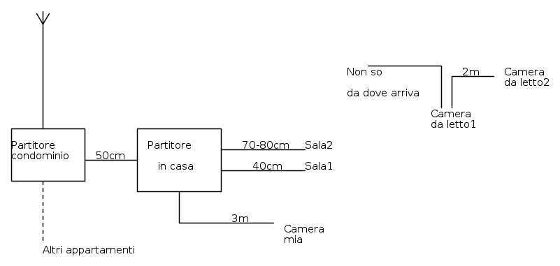

Allora, calma.
La presa è (come prevedevo) una 14300.01 (sulla parte plastica comune a tutte c'è scritto 14300.. e sotto, nella parte metallica c'è scritto ..01)
È una presa DIRETTA e ha UN solo morsetto, quindi ci arriva solo UN CAVO (se hai altre prese così con 2 cavi c'è qualcosa che non va)
In "camera da letto 1" dovresti avere una presa tv diversa, probabilmente una passante.
Se così fosse, questo spiegherebbe perché in "camera da letto 2" hai segnale più alto rispetto alla 1, proprio perché la passante, attenua poco in passaggio, ma molto di più in derivazione. Quindi niente misteri.
Leggendo i tuoi post, vedendo lo schema parziale e la foto del cavo collegato senza calza, la prima cosa che viene in mente è che sicuramente la distribuzione in casa è fatta male.
Le prese sono sbilanciate, le uscite del partitore non utilizzate non risultano chiuse, non è corretto usare un partitore, ma andrebbe usato un derivatore, e altro che SENZA UNO SCHEMA COI COMPONENTI ESATTI USATI NEI VARI PUNTI è impossibile definire.
Apprezzo la volontà di spiegare a parole le prove che hai fatto e congetture varie, ma quello che serve veramente non l'hai ancora postato. Provvedi!
Un secondo problema potrebbe essere il segnale in entrata al tuo appartamento.
Potrebbe essere troppo "debole" e potremmo risolvere con un amplificatore, ma potrebbe essere anche degradato... e allora sarebbe inutile amplificarlo in casa, quando il danno magari è a monte.
Ma tutto questo non lo possiamo sapere senza una verifica strumentale, quindi o chiami qualcuno che è in grado di fare questa prova o dobbiamo darlo per buono.
L'unica prova "casalinga" che puoi fare, come dicevo qualche post fa, è quella di collegare la TV direttamente al cavo che arriva dal partitore del condominio e vedere cosa ottieni.
Attenzione però che le barre di potenza e qualità che trovi nei decoder o nelle TV, possono essere fuorvianti.
Danno giusto un'indicazione, ma non prenderle come oro colato e soprattutto non confrontarle tra di loro se sono di marche diverse.
