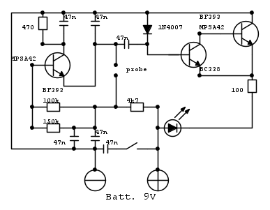

Messaggioda Foto Utenteelektronik » 12 mag 2016, 12:21
Scusate non dimenticate di mettere un interruttore per escludere il condensatore da 47000 PF perche con i trasformatori con poche spire non riesce a fare innescare il led, mentre con quelli un po più grossi senza il condensatore non riesce a sentire il corto del secondario. quindi per chiarimento mettendo in prova il secondario dei trasformatori cioè l'uscita alta tensione se provate con un cacciavite o un conduttore a fare un corto sul primario vi accorgerete che il diodo si spegne perche si disturba il campo magnetico, per far si che il circuito funzioni anche sui trasformatori più grandi va inserito in serie ai puntali il condensatore. Forse e pù facile provare che la mia spiegazione.

[12] Re: TV Samsung No video
Messaggioda Foto UtenteFedib » 12 mag 2016, 13:38
E forse sono l'unico che ha avuto problemi sul primaario dei trafo infatti a me cosi è capitato ad un monitor, per conferma farei anche l'altra misura O_/

[13] Re: TV Samsung No video
Messaggioda Foto Utenteelektronik » 12 mag 2016, 14:45
Come hai fatto a misurare il primario visto che ha solo una decina di spire. Con un multimetro per Ohm e impossibile, lo si potrebbe fare con un prova impedenza ma bisognerebbe conoscere il valore di fabbrica perché se ha solo una o due spire in corto segna quasi uguale o un valore leggermente diverso.

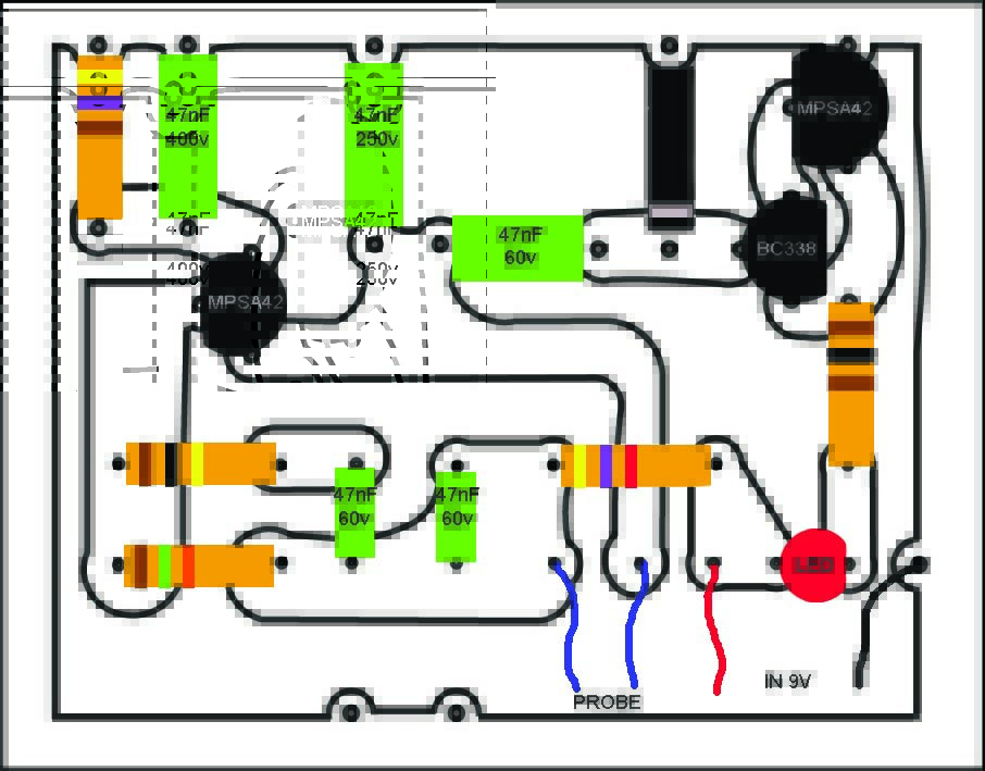

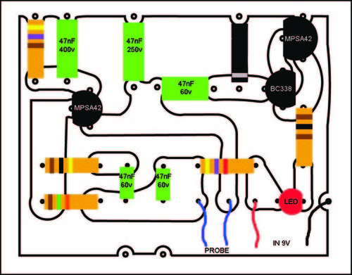

[14] Re: TV Samsung No video
Messaggioda Foto Utenteelektronik » 28 mag 2016, 13:32
In privato non mi permette di mandare questa immagine perché troppo grande quindi la mando quà. L'ho fatta oggi in modo che potrai seguire le tracce.
