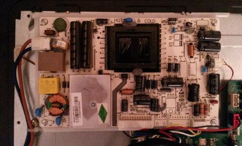

Messaggioda Foto UtenteNarcolex » 6 ago 2016, 20:33
Mi resta solo di provare a smontare il dissipatore che c'è sul mosfet sperando che li sotto ci sia il componente incriminato... purtroppo mi sa che a sto punto non ho altre chanche..
Foto UtenteNarcolex
705 1 5 6
Messaggi: 926
Iscritto il: 9 mar 2013, 23:32
[12] Re: Tv led rumorosa
Messaggioda Foto Utenteibra » 6 ago 2016, 20:38
Non serve ;-)
Piuttosto postaci qualche foto della scheda alim...
Foto Utenteibra
1.282 3 4 6
Messaggi: 2100
[13] Re: Tv led rumorosa
Messaggioda Foto UtenteNarcolex » 6 ago 2016, 20:51
Foto UtenteNarcolex
705 1 5 6
Messaggi: 926
[14] Re: Tv led rumorosa
Messaggioda Foto Utenteibra » 6 ago 2016, 20:55
Vedo un induttore sdraiato, prova a toccarlo un po'.
Spero solo che non sia in trafo, se è lui c'è ben poco da fare...
Anche quei due elettrolitici in alto sulla sinistra, lunghi e magrissimi, mi insospettiscono :-P
Foto Utenteibra
1.282 3 4 6
Messaggi: 2100
[15] Re: Tv led rumorosa
Messaggioda Foto UtenteNarcolex » 6 ago 2016, 20:59
Ti riferisci a quelli nei riquadri blu?
Se è si li ho già toccati ma non cambia nulla.

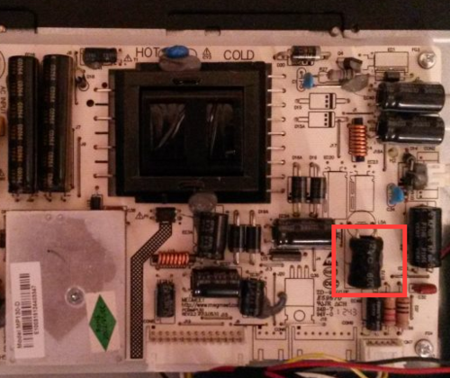

[16] Re: Tv led rumorosa
Messaggioda Foto Utenteibra » 6 ago 2016, 21:01
No, quello che si trova esattamente in basso a destra, ortogonalmente a loro due...
Quello in rettangolo.
Ultima modifica di Foto Utenteibra il 6 ago 2016, 21:09, modificato 1 volta in totale.
Foto Utenteibra
1.282 3 4 6
Messaggi: 2100
[17] Re: Tv led rumorosa
Messaggioda Foto UtenteNarcolex » 6 ago 2016, 21:04
Quello nero dici?
Effettivamente se lo tocco il rumore cambia, ma solo se lo tocco col cacciavite... se lo tocco con una matita non cambia nulla..
Foto UtenteNarcolex
705 1 5 6
Messaggi: 926
[18] Re: Tv led rumorosa
Messaggioda Foto Utenteibra » 6 ago 2016, 21:11
Hai toccato quello che ho evidenziato io?
Foto Utenteibra
1.282 3 4 6
Messaggi: 2100
[19] Re: Tv led rumorosa
Messaggioda Foto UtenteNarcolex » 6 ago 2016, 21:12
si
Foto UtenteNarcolex
705 1 5 6
Messaggi: 926
[20] Re: Tv led rumorosa
Messaggioda Foto Utenteibra » 6 ago 2016, 21:14
vuoi vedere che è lui? :-P
per saperlo dovresti dissaldarlo dalla scheda, sbucciarlo, riempirlo di attack, risaldarlo e vedere cosa fa.
:!: attento che l'attack è fortemente irritante quindi aspetta qualche ora prima di risaldarlo :!:
