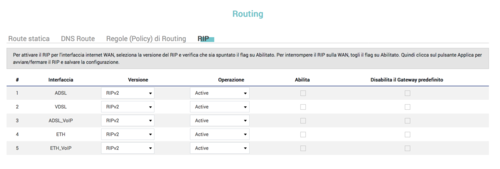

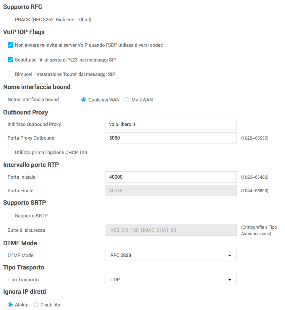

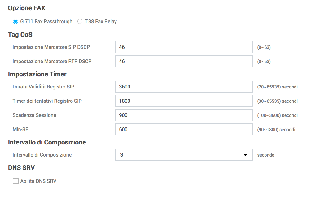

Prima di passare al Corecom, volevo fare le ultime prove, ma non capisco come trovare questo:
salvuto ha scritto:ho sentito di problemi analoghi ma con il router dlink 5593 che davano fino a qualche tempo fa: occorreva sistemare il firewall integrato con una regola fissa di connessione dall'esterno verso la porta sip 5060
intendi sotto la voce 'imposta nuova regola ACL'?
Intanto allego altre impostazioni più nascoste che sono riuscito a tirare fuori:
