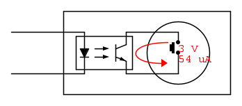

cecione ha scritto:sei andato a prendere i collegamenti sul circuito?
Si, in parallelo al pulsante - vedi schema qui sotto.
La corrente che scorre nel pulsante chiuso e' 54 uA
La tensione a pulsante aperto e' 3 V
IL pulsante e' alimentato da una CR2032 (vedi manuale qui sotto)
Ho messo un optoisolatore dentro al contenitore del pulsante per "isolare" il circuito del pulsante da ogni "schifezza" :(

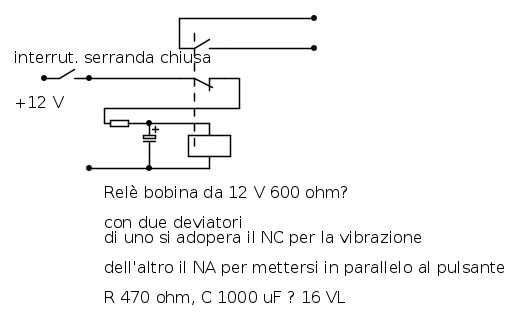

Ho preparato questo "brutto" schema di un circuito elettromeccanico superato.
Se Non si vogliono fare troppe saldature su componenti elettronici, potrebbe forse funzionare.
Attendo commenti e critiche.

Ho fatto lo schema eletromeccanico, per lo più didattico alimentato a 12 V perché a tensioni minori la resistenza delle bobine del relè cala troppo e richiederebbe una capacità troppo grosso.
Poi hai mai visto un relè con bobina da 3 V ?.
Certo è meglio alimentare tutto a +3V o a 3,6 V, un alimentatore è sempre progettabile.
Volendo realizzare un oscillatore astabile ad operazionale (un OPA + 3 resistori + 1 condensatore) alimentato a 3,3 V non conosco componenti alimentabili a tale tensione, anche se sicuramente ne esistono. Poi da vedere la disponibilità e che non siano a montaggio superficiale.
Se dovessi fare qualcosa "quick and dirty" farei un monostabile con due transistor ( +4 resistori e 2 condensatori), anche se alimentati a 3 V funzionano.
