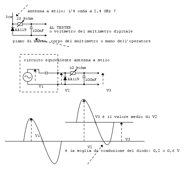

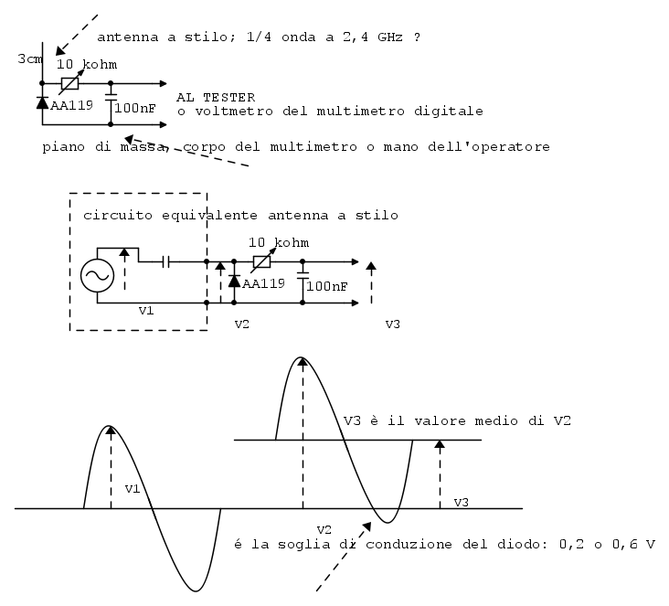

Messaggioda Foto UtenteEcoTan » 22 ott 2022, 7:58
E' chiaro che stiamo parlando di circuitini passivi con cui non si può avere tutto.
Ti mostro un'altra soluzione, anche questa realizzata e funzionante, con cui si può dare un certo carico resistivo all'antenna:
Alla fine, se serve per testare un trasmettitore, conosciamo già la frequenza.
Se serve per "misurare" allora ci vuole un contatto metallico col carico.

Messaggioda Foto UtenteMarcoD » 22 ott 2022, 10:34
Ho integrato lo schema di Foto UtenteEcoTan, che è corretto, per spiegarne il funzionamento. O_/

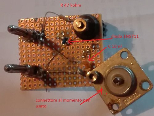

Sono incuriosito, mi sono deciso a realizzarlo anche io.
Al momento lavorando " a vista " ho realizzato la parte "meccanica" di cui invio l'immagine. Non so ancora quale circuito adopererò. Il mio primo obiettivo è lavorare sui 150 MHz.

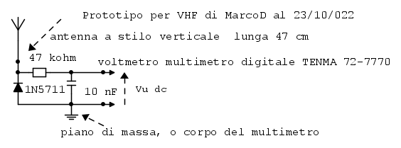

Questo è lo schema elettrico di quanto realizzato
Posto a una distanza di circa 3 metri da una antenna a dipolo verticale che irradia 5 watt a circa 145 MHz, segna una tensione di circa 2 V.
Cercherò di calcolare che valore di tensione dovrebbe teoricamente indicare.
Calcolo la densità di potenza in watt/metro quadrati sulla superficie di una sfera di raggio 3 metri.
Dalla densità di potenza calcolo il campo elettrico E in volt/metri ipotizzando una resistenza di radiazione nello spazio di 377 ohm.
La tensione indotta in volt dovrebbe essere V = k x E dove supponendo l'antenna risonante, il guadagno dovrebbe essere K = lunghezza d'onda/pigreco.
Sono al limite delle mie capacità, vi prego di elaborare i calcoli indipendentemente dai miei e di pubblicarli.

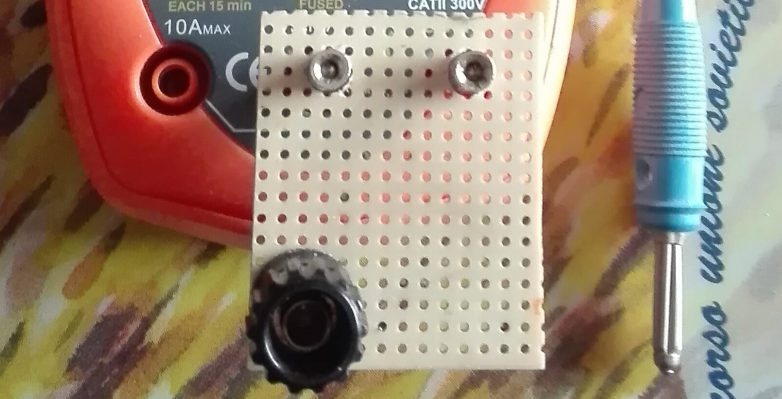

post scriptum 18.19:
Questo è il piastrino, come realizzazione è abbastanza brutta :-)
piastrino montato del rivelat RF VHF

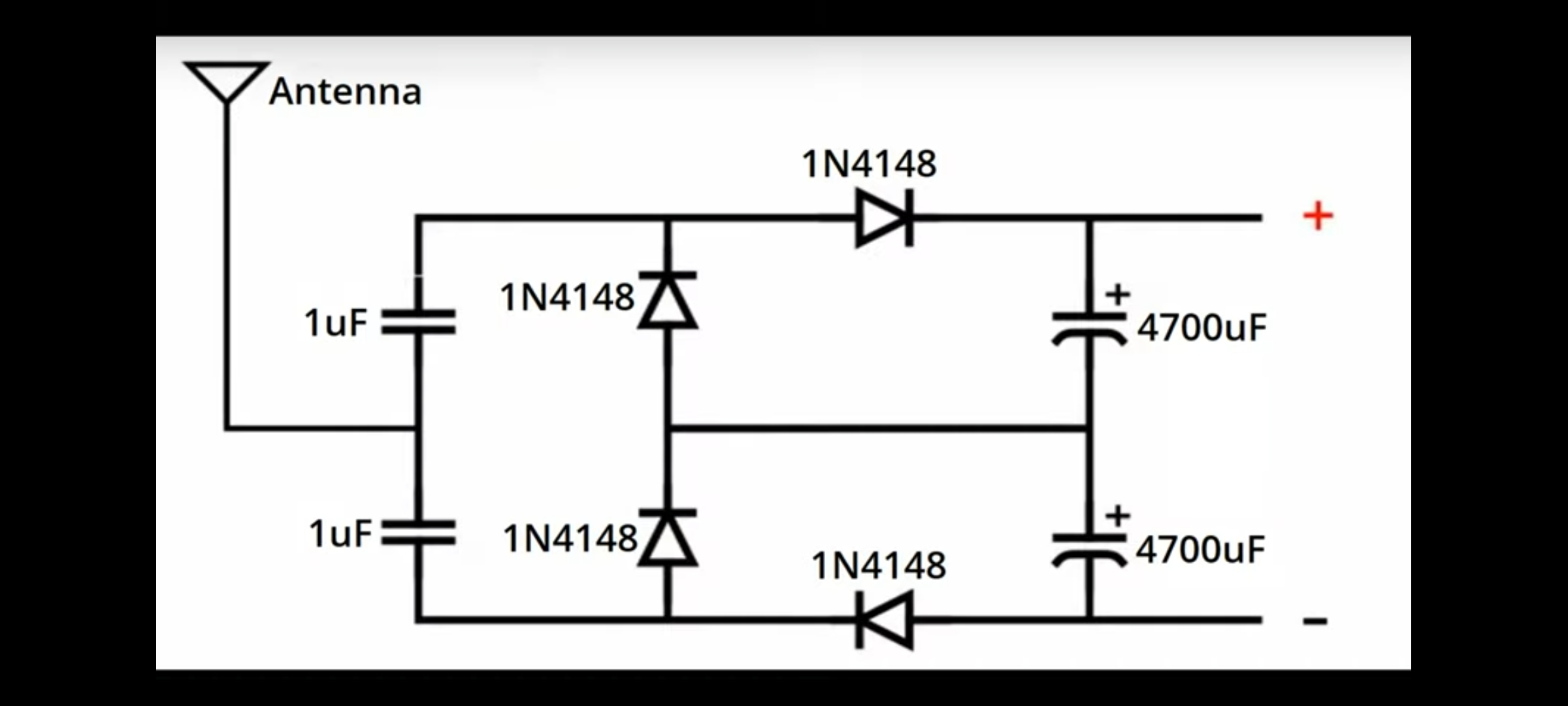

Messaggioda Foto Utentepino81 » 24 ott 2022, 8:40
io avevo trovato anche questo,ma è sempre generico

[19] Re: rilevatore intensità campo RF UHF
Messaggioda Foto UtenteEcoTan » 24 ott 2022, 9:13
Calcolando nel modo più maccheronico quanto accennato da Foto UtenteMarcoD, mi viene una potenza più bassa di 5W, cioè dell'ordine di 1W, che si potrebbe in parte giustificare mettendo in conto la soglia del diodo.
Domanda: se l'antenna non ha carico, fornisce un segnale doppio?
