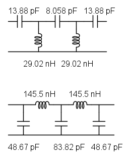

Questi sono un passa alto e un passa basso, Chebiceff, 1 dB ripple, con frequenze 75 MHz e 200 MHz, 50 Ω su entrambe le porte, ho considerato un po' di perdite sugli induttori (Q=150). L'attenuazione a 200 MHz per il passa basso e a 75 MHz per il passa alto e` di 40 dB.
GOOD LUCK, perche' gli elementi parassiti cominciano a diventare importanti.
Sempre che non abbia sbagliato i conti :-). Meglio dare una verificata con spice.

Messaggioda Foto UtenteGaAsFET » 29 giu 2023, 7:19
Ottimo :ok:
mi metto all'opera... Ci vorrà un bel po' di tempo perché devo acquistare tutto e la PA su queste spese è un delirio.
Anzi, ne approfitto per chiedere un suggerimento su fornitori di questi specifici componenti per
RF ad, alta tensione.
Potete indicare qualche link, se ammesso?

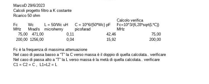

Allego dei calcoli sui filtri a " T " ideali privi di perdite, calcoli sempre da verificare, potrei sbagliarmi.
Se nella applicazione interessa solo la frequenza da fare passare e quella da attenuare, un filtro a " T " , più semplice può essere appropriato, ma per verificare occorrerebbe calcolare la funzione di trasferimento.
