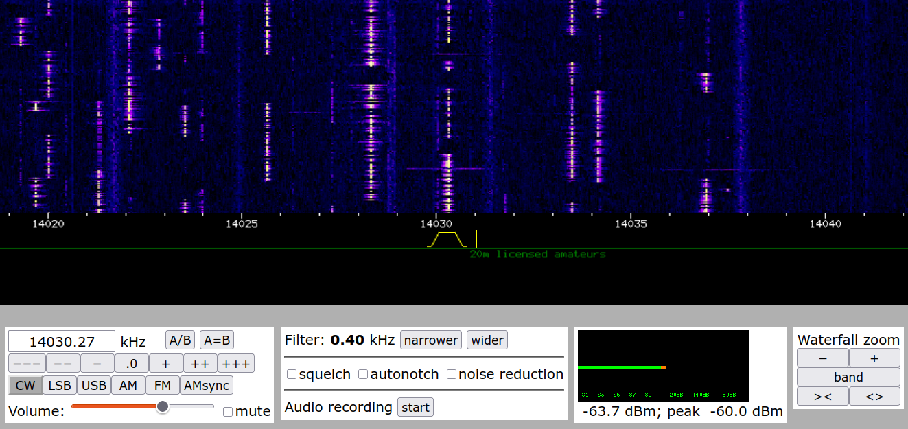

In un ricevitore SDR come http://websdr.ewi.utwente.nl:8901/ la banda per la CW risulta preimpostata a 400 Hz con frequenza di battimento a 1 kHz dal centro banda:
Sono concorde con @MarcoD, la nota è tra i 700 Hz e gli 800 Hz.

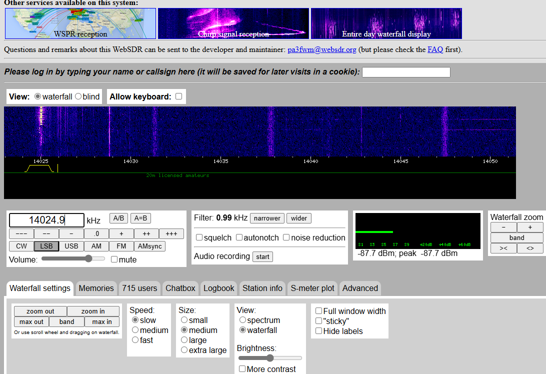

Usa SDR del messaggio [#12]
Sintonizza 14025
Scegli LSB
Col pulsante Narrower porta il filtro a circa 1kHz
Poi sposta la sintonia a 14025.2 a 14025.4 a 14024.8 e senti la differenza
Al momento c'è parecchia attività.
Prova poi ad impostare CW e risintonizzare leggermente.
Puoi provare anche con AM, sempre stringendo il filtro.
Se ti metti proprio in corrispondenza delle frequenza di trasmissione non senti più nulla

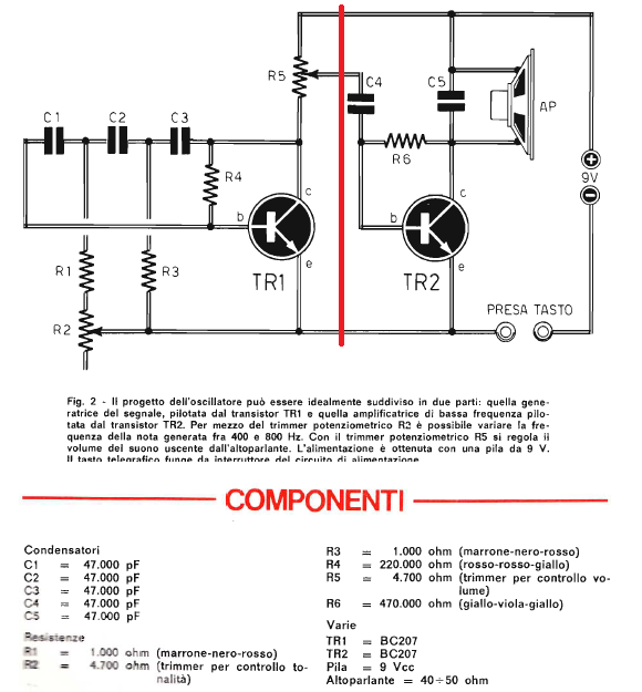

In realtà, ma non l'ho specificato mea culpa,mi riferivo ad un trasmettitore militare in AM diciamo anni 70, di solito un oscillatore Hartley e la possibilità di passare dalla fonia al Morse, la differenza è enorme: il Morse a pari potenza arriva indisturbato ovunque e parte da ovunque, ad esempio nel sottobosco della foresta amazzonica la fonia sarebbe inutilizzabile venendo l'energia emessa assorbita dalla vegetazione mentre in alto mare in pessime condizioni meteo la fonia crea problemi mentre ad un bravo RT basta un qualunque segnale più o meno interrotto.
Sto rispolverando un oscillofono Morse costruito nel 1978 e di fatto mai usato, non avevo e non ho mai incontrato nessuno con cui confrontarmi, ora per diletto lo sto facendo "bello". Non è altro che un oscillatore a sfasamento a risparmio di resistenza ed uscita in un piccolo AP di 40 ohm e deviatore su cuffia,anch'essa di quegli anni, in uso alle scuole CEMM di Taranto.
Di questo schema non compreso appieno il TR di uscita.
L'oscillatore è composto da TR1 e si differenzia dalla polarizzazione canonica perché hanno risparmiato una resistenza, non capìsco la polarizzazione di TR2 e la scelta circuitale.

Questo circuito serve solo per allenarsi. Premi il tasto, senti la nota.
TR2 ha una classica polarizzazione con controreazione data da R6.
In prima approssimazione hai in base Ib=(9-0.7)/470k=17,6uA
Tramite R5 e il condensatore di disaccoppiamento C4 arriva il segnale a T2 che lo amplifica così che lo senti in AP
Per la polarizzazione di T2:
Vcc=Ic*Zc+Ib*R6+Vbe=Ic*Zc+Ic*R6/beta+Vbe
quindi Ic=(Vcc-Vbe)/(Zc+R6/beta)
ad es. per beta=200 Ic=8,3/2400=3,5mA
Per l'uscita Vce=Vcc-Ic*Zc
Dove Zc per la polarizzazione è solo 40 ohm, mentre per l'uscita è il parallelo di 40 e Xc ovvero
40/(40+j 6,28 * 400 * 47p) circa 40
Se non ci sono oscillazioni stiamo quasi a 9V (9-3.5m*40) = 8,85V
Quindi quando oscilla gracchia un po', non fa un bel tono puro
