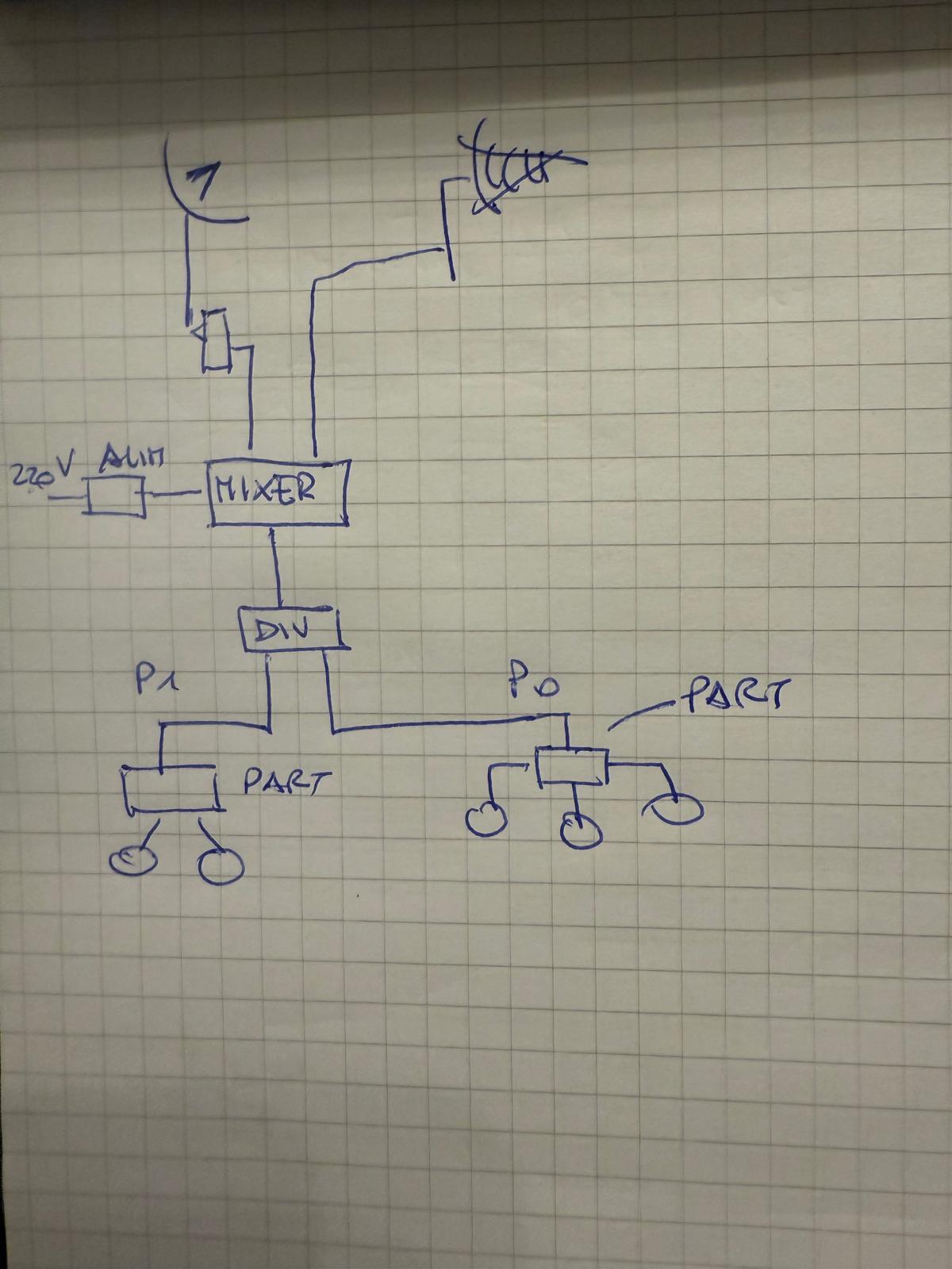

Teniamo buona la soluzione col multiswitch.
Antenna: OK.
LNB: Va bene quello proposto LNB QUATTRO, ti servono 4 cavi fino al multiswitch. Volendo puoi usare un LNB WIDEBAND, in quel caso bastano 2 cavi. Il multiswitch è compatibile con entrambi i sistemi.
Multiswitch: OK. è passante, anche se non serve. Ha 2 uscite, quando te ne basterebbe una, ma meglio così.
Distribuzione: 2 cavi dal multiswitch (ogni cavo ha già terrestre e sat miscelati), 1 per piano, e i divisori come indicato. Hanno più uscite del necessario, più perdita su ogni uscita, ma ok. siamo nei limiti. Volendo puoi usare splitter con 2 o 3 uscite invece di 4 se ti bastano.
Prese: OK.
La soluzione con l'LNB dCSS SENZA multiswitch è UGUALE come distribuzione, cambia solo l'LNB che è di tipo dCSS, UNICO cavo che scende, entra in un MISCELATORE insieme al segnale terrestre, l'uscita del miscelatore la dividi con un divisore a 2 vie... e vai ai due piani, come sopra.
l'orrendo al post sopra è riferito al fatto che quello schema è un mix tra una soluizione valida e componenti che sembrano scelti a caso. pur funzionando.

Tornando alle tue ultime indicazioni.. comprendo perfettamente il tuo punto e forse c'è dello spreco.. gli oggetti li ho selezionati dallo schema di Fracarro (forse è sovradimensionato ma ho paura a scegliere altre componenti che non siano compatibili con l'obiettivo). quindi:
1) LNB .. ne cerchero' uno compatibile Wideband e certificato Sky per tirare solo due cavi dalla parabola
2) Multiswitch: Nel catalogo Fracarro trovo la linea "SCD2 che è dCSS) ma il modello piu' basso è proprio quello che ho messo io (SCD2-5216W: 5 ingressi e 2 uscite Legacy, SCR o SCD2) .. ce n'è uno inferiore (SCD2-16LNB che ha una sola uscita in grado di servire fino a 4 decoder SAT SCR e le 12 frequenza SKY-Q) ma non so se va bene in quanto vorrei su tutte le 5 prese 8a prescindere da Sky-Q avere sia SAT con UB dedicate che DTT.
3) Vorrei tanto approfondire la soluzione La soluzione con l'LNB dCSS SENZA multiswitch che mi sembra piu' semplice ma mi incarto sulle componenti che devo proporre. In pratica avrei :
- 1 LNB dCSS da cui scende 1 SOLO cavo che va in un miscelatore (ma non so quale Miscelatore,, tu ne conosci uno Fracarro che va bene?)
- dal miscelatore tramite UNICO cavo il segnale già miscelato va a un DIVISORE a 2 VIE (quale? deve avere continuità di corrente continua?) e ripartisco le 2 vie tramite i Partitori PA4 (o con meno uscite se li trovo) verso le prese miscelate PDM00
Una cosa come da schemetto fatto a mano che allego
In pratica dovrei solo identificare quale LNB, Quale Miscelatore e quali divisori scegliere.. Se tu mi potessi dare dei suggerimenti qui avresti fatto un capolavoro.
