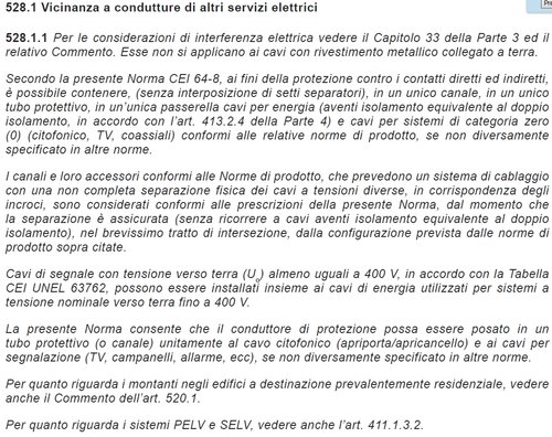

Messaggioda Foto UtenteShika93 » 9 giu 2016, 19:17
Electro ha scritto:CEI-UNEL 36762 C-4 (U0 =400V)
Azz il cavo ce l'ho già e non sapevo di questo. Controllo sul cavo se c'è scritto e magari me lo faccio cambiare.
MarcoD ha scritto:Però la domanda dovrebbe essere : quanto sono lunghi i condotti/canaline in comune ? metri, o decametri ?
3-4 metri massimo. Dall'antenna alla cassetta con i cavi c'è una guaina vuota e la uso. Devo praticamente fare 3 lati di un rettangolo in cui solo l'ultimo ha i cavi della corrente dentro.

Messaggioda Foto Utenteiosolo35 » 10 giu 2016, 7:16
La norma CEI 64-8 art.528 si esprime molto chiaramente in merito al quesito posto......
