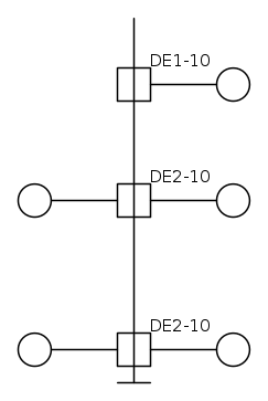

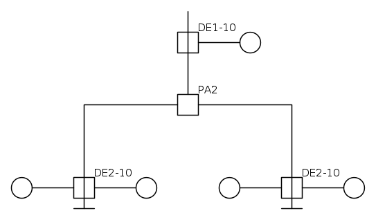

[32] Re: Impianto TV
Messaggioda Foto Utenteluca1994 » 11 apr 2012, 20:39
La situazione attuale del mio impianto rispecchia lo schema postato su questo forum e che Tu hai visto. Le modifiche che io ho apportato all'attuale impianto, e che io Ti ho commentato, non sono contraddittorie. Ripeto: ho eliminato il PA2 ed ho collegato il DE1-10 direttamente all'ingresso del primo DE2-10 (primo gruppo di prese TV). Poi l'ingresso (IN) del secondo gruppo di prese TV sempre del DE2-10 l'ho collegata (dove prima era previsto una resistenza terminale), del primo DE2-10. Appena avrò appreso una certa dimistichezza con fidocadj, Ti posterò lo schema con le mie modiche, se non l'hai capite.
Luca
Foto Utenteluca1994
10 1 4
Messaggi: 89
Iscritto il: 29 gen 2012, 13:40
[33] Re: Impianto TV
Messaggioda Foto Utenteangus » 11 apr 2012, 20:53
Attendiamo lo schema.
Nel frattempo, se la distribuzione è fatta così:
va bene.
Se la fai, come nello schema precedente, in questo modo:
Va bene uguale, solo che hai circa 4dB in meno all'ingresso dei DE2-10 rispetto a quanto ne hai all'ingresso del primo DE2-10 dello schema precedente.
Quindi, per rispondere alla tua domanda, SI è normale che eliminando il PA2 il segnale sia "migliorato",
anche se a mio avviso se noti differenze vuol dire che sei proprio al limite col segnale. :!:
La differenza sta nella geometria della distribuzione. In questo ultimo caso hai due "calate" (due cavi) che partono dal partitore, nell'altro caso hai una calata unica (un solo cavo).
Le prese sono tutte FINALI=DERIVATE=DIRETTE.
p.s. ci metti meno a disegnarlo che a descriverlo. provare per credere.

[34] Re: Impianto TV
Messaggioda Foto Utenteluca1994 » 11 apr 2012, 22:20
Grande. Ho provato a farlo anchio. Ma dei due preferisco quello a cascata, anche perché preferisco avere più segnale sul primo DE2-10. Le prese tv sono tutte finali. Volendo compensare l'impianto dovrei ritornare a mettere il PA2. E' così o mi sbaglio.
