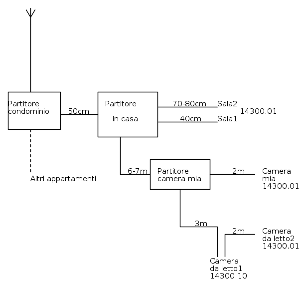

Messaggioda Foto UtenteShika93 » 13 set 2014, 17:17
Quindi le cose che dovrei fare al più sono due:
trovare quel dannato snodo, sempre che non l'abbiano messo a pavimento e quindi fare le modifiche complete come mi hai suggerito
oppure non fare niente e tenermelo così com'è perché comunque l'antennista me l'aveva già detto che non arrivava molto. Era venuto anni fa e se non ricordo male, in camera mia arrivavano 60db..O dico una cazzata?
Io ho un sintonizzatore tv per PC da inserire nella scheda madre...La sparo lì...Un programmino che misuri la potenza che gli arriva?
Sarà scomodo ma al limite mi faccio dare una decina di cavo d'antenna da uno che conosco per avere a occhio e croce, quanti db ci sono nella spina con una forte attenuazione del cavo parecchio lungo.

Messaggioda Foto Utenteangus » 13 set 2014, 17:20
La "potenza" non è tutto e 60dB sono già più che sufficienti :ok:

Messaggioda Foto UtenteShika93 » 13 set 2014, 17:22
Questo in camera mia. Quindi magari in sala ce ne saranno 65-70. E visto che a spanne la tv che ho usato per fare i test ieri mi dava lo stesso segnale anche in camera da letto, a parte nella presa1, probabilmente gliene arrivano altri 60 pure lì. db in più o in meno.

Messaggioda Foto Utenteattilio » 13 set 2014, 17:52
Shika93 ha scritto:Quindi le cose che dovrei fare al più sono due:
cioè dici che c'è una giunta/derivazione non accessibile, addirittura posizionata dentro la tubazione murata?
no non ci voglio credere, sicuro che non ti sei perso qualche cassetta rompitratta/derivazione magari dietro qualche mobile?

Messaggioda Foto UtenteShika93 » 13 set 2014, 18:06
Me le sono aperte tutte. A meno che non ce ne sia una dietro il mio armadio (del che ne dubito) non so che altro pensare. Non credo che ci sia un partitore dentro una qualche cassetta delle altre prese di corrente. Materialmente non ci sta...A meno che non sia dentro una presa del telefono...
Non ci voglio credere nemmeno io, ma diversamente non so che pensare. Dubito l'abbiano messa dentro una scatola in alto, visto che di solito quelle sono dei lampadari.
Edit: Gran pezzo...L'ho trovato. In camera mia c'è un secondo partitore a 3 dove gli arriva la linea del partitore della sala e ne partono altre due. Una di camera mia e l'altra della camera da letto.
E' questo http://oi61.tinypic.com/2wpnihf.jpg
Quindi a fatica, ecco lo schema conclusivo di casa
