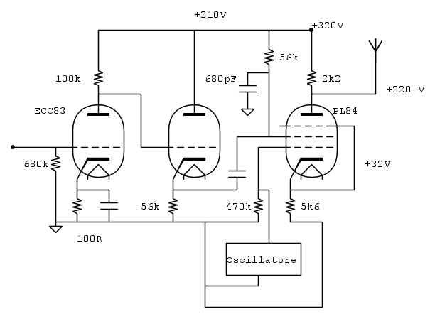

E' un sistema di modulazione che arriva al 20 o 30 % ) e finisce sempre per dare picchi di modulazione negativi, cioè la potenza cala quando si modula.
:ok:
Tornando alla g2, per modularla ci vuole uno stadio audio robusto, possibilmente con un pentodo di potenza alimentato tramite una induttanza o un trasformatore di uscita di recupero.
Non condivido completamente, la corrente nella griglia2 dovebbe essere un decimo di quella di placca.
Uno stadio robusto potrebbe essere sovrabbondante, però come modulatore anche un amplificatore a transistor da pochi watt, in cui in uscita al posto dell'altoparlante colleghi un trasformatore 220/12 Vac alla rovescia (tensione in salita) , per delle prove potrebbe andare.
Oppure proporrei allo sperimentatore, di provare a modulare la griglia schermo con un generatore a frequenza audio 800 Hz, con ampiezza di 50 Vpp, (disaccoppiato con un condensatore da 0,1 uF per la continua a 300 V) per vedere come modula.
Così riusciamo a capire che requisiti dovrebbe avere l'uscita del triodo ECC83.

Adesso debbo correggere una cosa che ho detto perché nello schema di Sophie effettivamente c'è un finale a RF alimentato tramite una resistenza, cosa che prima non avevo mai visto (almeno in un trasmettitore).
C'è anche un oscillatore LC monostadio modulato in ampiezza.. la libertà dello sperimentatore è sacra. Di solito "splattera" ma in questo caso la frequenza non è tanto alta.

. la libertà dello sperimentatore è sacra. Il trasmettitore di Sophie è fatto per generare poca potenza...
se si sostituisse la resistenza di placca con un circuito LC (se la valvola non auotoscilla), tutta la potenza dissipata sulla resistenza potrebbe finire in antenna (se ha una impedenza adatta)
non è detto, l'oscillatore è fra griglia e catodo, è abbastanza indipendente dalla tensione anodica.
Se mettessi il circuito LC sulla placca, lo potresti accordare sulla seconda o terza armonica...
Il progettista di Sophie è un vecchio coi " baffi" (io ho la barba quasi da Babbo Natale...) O_/

Infatti se prendi l'armonica e la mandi a un secondo stadio RF, quest'ultimo puoi modularlo senza rischio di splatter, OK, schema sfruttatissimo.
Parliamo di trasmettitori solamente didattici, altrimenti carico fittizio ..

Il tipo di modulatore si chiama Heising:
http://www.w8ji.com/Heising%20modulation.htm

Dunque, provo a rispondere a tutti:
Foto UtenteGirogiro non ho ancora messo nessun condensatore sull'antenna perché non dispondo della capacità adeguata. Sicuramente è un intervento che farò. Per adesso ho mantenuto la g2 separata dall'anodo per non introdurre un feedback negativo che mi smorzerebbe l'ampiezza delle oscillazioni della portante, ma proverò anche a seguire il tuo suggerimento (e magari a modulare di anodo + g2).
Ho anche notato con stupore che per ottenere una modulazione devo far lavorare la PL84 in classe C. Questa per me è stata una vera e propria scoperta perché evidentemente non ho ancora compreso il meccanismo della modulazione stessa.
Per Foto UtenteEcoTan e Foto UtenteMarcoD, in effetti avevo immagitato di eliminare la resistenza anodica della PL84 e di sostituirla con un induttanza di carico anodico da 0.43mH, ma direi di rimandare queste modifiche al prossimo futuro.
Continuando con gli esperimenti sono riuscito a far erogare 50Vpp alla prima sezione della ECC83 e a utilizzare il segnale per pilotare la seconda sezione configurata come cathode follower. Tuttavia il segnale prelevato dal catodo con un condensatore e portato alla g2 della PL84 (operante in classe C) non è sufficiente a modulare adeguatamente lo stadio finale.
Qui lo schema:
Temo che dovrò utilizzare la PL84 in modalità lineare come solo stadio di uscita ed effettuare la modulazione su qualche piccolo pentodo di segnale...

Non credo sia un problema di "pompa". Sulla g2 della PL84 ritrovo il segnale audio a 50Vpp esattamente come dovrebbe essere, senza nessun clip. Sembra proprio un problema di scarsa ampiezza di modulazione...
