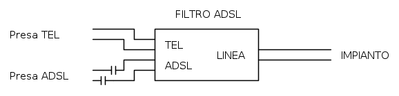

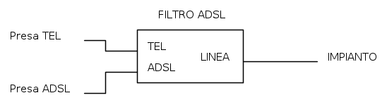

Messaggioda Foto UtenteTardoFreak » 15 mar 2012, 20:22
Secondo voi avrebbe senso fare una cosa del genere o rischio di mandare tutto all' aria?

Messaggioda Foto UtenteElectro » 15 mar 2012, 20:36
Per quanto riguarda i filtri adsl telecom il segnale telefonico può entrare da TEL e uscire da LINEA, voglio dire che funziona nei due sensi. Quindi potresti provare secondo me.

Messaggioda Foto UtenteGuidoB » 16 mar 2012, 0:03
TardoFreak ha scritto:Secondo voi avrebbe senso fare una cosa del genere o rischio di mandare tutto all' aria?
Secondo me potrebbe andare bene, aggiungendo un condensatore in serie a ciascun filo della linea ADSL, per bloccare eventuali componenti continue che potrebbero circolare tra le due linee:
Cerca anche di fare in modo che a riposo ci sia la minima tensione ai capi dei condensatori, invertendo i fili di uno dei doppini se necessario.
I condensatori potrebbero essere, a spanne, da 100 nF e almeno 250 V. Anzi, io comincerei a metterli da 1 nF, se non funziona li aumenterei finché l'ADSL funziona bene, senza superare possibilmente i 100 nF.
Però dovrai poi inserire un filtro ADSL prima di ogni telefono collegato all'impianto. Il segnale telefonico attraverserà due filtri ADSL in serie anzichè uno, e le frequenze alte della voce potrebbero venir attenuate un po' più del normale.
Poi anche secondo me sarebbe comunque meglio tirare un cavo Ethernet e non mischiare le due linee, ma se proprio non puoi... prova così.
