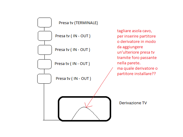

Ciao a tutti; vorrei porre una domanda! vorrei aggiungere una presa tv in un impianto passante ( fatto da presa con l'entra esci), ma vorrei aggiungere un'ulteriore presa tv usando un partitore o derivatore in modo da evitare lunghi ed impossibili tragitti. Vi allego l'immagine dell'impianto, forse è più chiara :oops: ! grazie a tutti e buona serata

Derivatore sicuramente. L'attenuazione che devi scegliere dipende dalla presa seguente, controllala: se è da -14 dB allora puoi mettere tranquillamente un derivatore da -14 dB, tanto perde poco nel passaggio.
Fammi sapere, ciao O_/

ciao e grazie per la risposta. Ma come faccio a conoscere i db?

Intendi della presa che segue? Postaci il codice stampigliato e vediamo cosa salta fuori.
