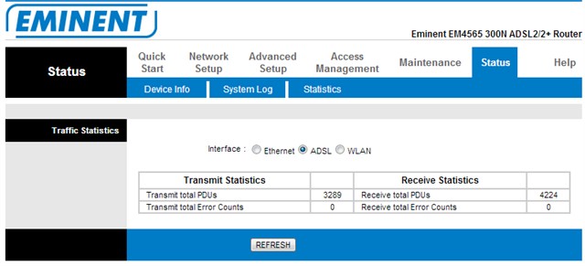

Per fortuna niente USB, uso principalmente Ethernet e quando capita WiFi.
C'è il comando anche dal prompt per caso? così magari posto il risultato.
Sinceramente sono entrato etrato nelle config del router ma non ho capito bene dovre trovare l'S/N
E' per caso questo?

SNR Margin:
12.5 13.0 db
Line Attenuation:
42.0 19.0 db
Data Rate:
6848 480 kbps

L'attenuazione mi sembra alta anche se non eccessiva - comunque fai la prova che ti ho detto e in particolare verifica che la connessione "cada" sul router (es. la spia internet si spegne) - perché se succede solo che "non navighi" il problema è nel PC
