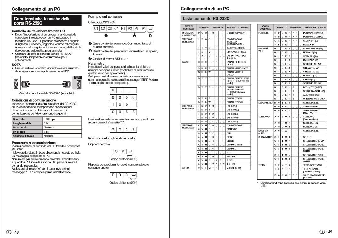

la mia tv( sharp LC40Le820) presenta una porta RS232 per il controllo del televisore tramite il PC! Cosi da buon informatico e programmatore ho deciso di accogliere la sfida e di provare a controllare la TV tramite un PC. Ho realizzato un piccolo software che permette di inviare i segnali tramite un cavo rs232-USB.
Purtroppo pero ho riscontrato dei problemi con l'invio dei dati, in quanto il televisore non sembra ricevere i comandi!
Allego una immagine con le uniche due pagine del manuale del televisore. Purtroppo quello che non capisco è come deve essere formattato il codice da inviare. Il manuale dice che deve essere composto dal Comando+Parametro+codice ritorno. Cosi ho deciso di formattare il pacchetto da trasmettere cosi(scelgo un comando a caso): POWR0---0DH. solo che purtroppo non funziona. Qualcuno ha qualche idea!?
grazie
Pagine manuale

Devi usare un vero cavo rs232 incrociato detto nullmodem no un converter rs232/USB.

Messaggioda Foto Utentecarlomariamanenti » 11 feb 2013, 21:07
Angelo64 ha scritto:Devi usare un vero cavo rs232 incrociato detto nullmodem no un converter rs232/USB.
Non è proprio corretto: il cavo incrociato è necessario così come è necessario un convertitore USB-RS232 qualora il PC in uso non disponga di una porta seriale standard.

Messaggioda Foto Utentecarlomariamanenti » 11 feb 2013, 21:44
Se utilizzi un convertitore USB/RS232 standard tipo Prolific non incontrerai problemi di sorta, te lo posso confermare per esperienza diretta. Si tratta di un'investimento di una quindicina di euro.
Comunque, osservando il protocollo di comunicazione descritto si tratta di scambiare alcuni caratteri ASCII e credo che un qualsiasi convertitore possa essere sufficiente allo scopo.
