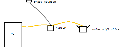

Salve a tutti. :D
Vorrei collegare in casa 2 router, in modo da avere a disposizione sia la connessione no wifi che quella wifi.
In pratica, se uso il PC voglio usare il modem no wifi, mentre se uso lo smartphone necessito del modem wifi.
In allegato c'è uno schizzo di quello che vorrei realizzare.
E' possibile farlo?
Grazie!
Collegamenti router.png (4.75 KiB) Osservato 3229 volte

Ma al tuo router wi-fi non puoi collegare direttamente il tuo PC? Hai guardato di che tipo di ingressi è dotato?

Si`, e` possibile, l'avevo fatto usando un modem che estraeva i dati dalla linea telefonica (ingresso doppino uscita ethernet), poi con un cavo ethernet andavo dal router al modem solo cavo che aveva con 4 uscite. Una di queste uscite con un altro cavo ethernet andava all'ingresso del router wireless. Nessuno dei due router era un modem-router, entrambi avevano un ingresso ethernet.
Poi ho sostituito i due router con un solo router che ha 4 uscite a cavo e il wifi insieme, e il sistema e` anche diventato piu` veloce!

Messaggioda Foto UtenteWWWW » 29 gen 2013, 15:11
Uhm perfetto! E che configurazioni bisogna impostare nel mio caso?

Forse ho capito male, ma mi sembrava parlasse di due router-modem: uno wi-fi e uno no.
WWWW ha scritto:il modem no wifi
uno

Messaggioda Foto UtenteWWWW » 29 gen 2013, 15:13
Sì scusate... sono 2 router. Basatevi sul disegno :ok:

Farlo è possibile, ma non credo convenga...il modem wifi alice che modello è? perché la maggior parte è predisposto sia per reti LAN (via cavo ethernet) che per reti WAN (via rete wireless), in parole povere ha sia la presa che l'antenna :-P
Rispondendo alla tua domanda, per fare quello che vuoi tu, così come lo hai schematizzato, hai bisogno di un modem-router (senza wifi) con almeno due uscite RJ45 (per cavo ethernet), e di un router wifi. Attenzione il secondo ti serve solo router perché deve avere un ingresso RJ45 e non RJ11 (quello più piccolo della linea telefonica).
La configurazione è banale a questo punto perché hai due reti separate una LAN e una WAN che vanno configurate singolarmente.

Uno deve essere necessariamente un modem...controlla bene

Messaggioda Foto UtenteWWWW » 29 gen 2013, 15:25
Allora, faccio un po' di chiarezza. Entrambi gli apparecchi hanno una porta per la linea telefonica, poi quello wifi ha 4 porte ethernet e quello non wifi ne ha una sola.
Immaginavo già che il router non wifi non fosse utile a quello che voglio fare.

WWWW ha scritto:Allora, faccio un po' di chiarezza. Entrambi gli apparecchi hanno una porta per la linea telefonica, poi quello wifi ha 4 porte ethernet e quello non wifi ne ha una sola.
Bene! :D
Hai due modem-router. Per fare quello che vuoi tu devi comprare un router (non modem)...La mia domanda è a che ti serve fare tutto questo accrocco? Non ti conviene usare solo il modem router telecom?
