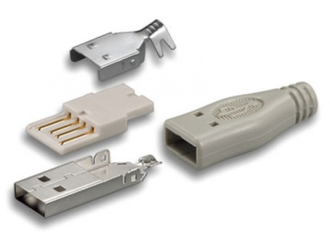

Salve ragazzi, sono qui per chiedervi un suggerimento. Avrei bisogno di un cavo USB lungo 8 mt. Inoltre, questo cavo, dovrebbe passare in un condotto stretto dove non entrerebbe il connettore USB, avrei quindi bisogno di tagliare il connettore e poi risaldarlo. Alla luce di tutte queste problematiche, mi erano venute in mente due idee:
1) tagliare cavo USB, farlo passare dentro il condotto, risaldare connettore e collegare i due cavi USB (di cui uno sarebbe solamente una semplice prolunga) attraverso un ripetitore di segnale
2) utilizzare una soluzione usb-ethernet-usb con relativi convertitori.
Quale mi consigliate delle due?
Grazie in anticipo.

Ciao Foto Utentegiuseppegerax, non credo esistano connettori USB con connessioni a vite.
Credo che tu debba cercare un prodotto come quello indicato nella fotografia.

Con la seconda non ti serve tagliare e saldare i connettori USB, ma rj45 (crimpare).

Tranquillo :) http://www.gendex.com/US/Products/Intra ... C-300.aspx Infatti, credo che opterò per una soluzione con questi due convertitori ( http://www.proaudio.sm/lindy-extender-u ... cat-5-100m ) + un cavo ethernet cat 6 stp. Il tutto per la modifica cifra di 130 euro circa :)

Dipende molto dal dispositivo in uso e da come é alimentato. Per esperienza posso dirti che se il cavo é di buona qualità 8m di lunghezza non sono un problema.
